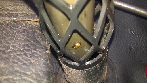

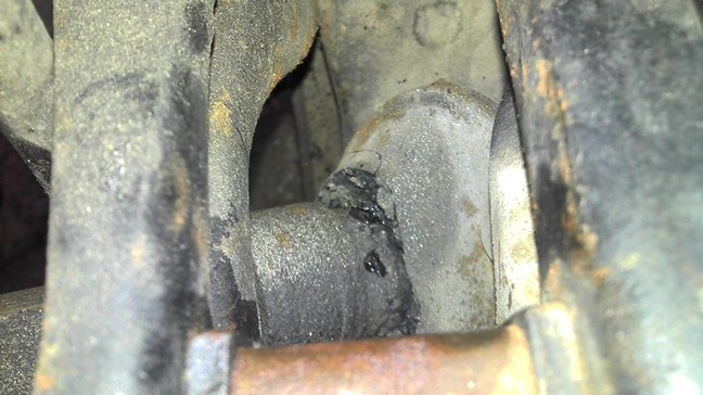

Hallo Heiko,
die Lenkung ist noch lange nicht hin wenn der Kunststoffstift defekt ist. Man kann den Stift auch ausstauschen, beziehungsweise erneuern.
Hab mal Bilder gemacht von dem Teil, am Ende ist er einfach platt gedrückt.
Gruß Steffen

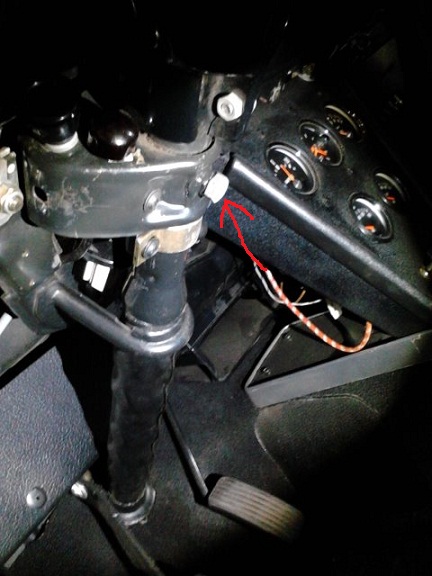

unter dem unteren Polster der Lenksäulenbefestigung findest du in der Mitte eine Sechskantschraube.
Schraube die mal raus und dein Schleifgeräusch erklärt sich von selber.
Diese Schraube hat vorne einen Zapfen ohne Gewinde. Der sollte rund sein.
Wenn ich raten müste, dann ist der Zapfen an Deiner Schraube nur noch zur Hälfte da.
Beim rausschrauben etwas das Lenkrad nach vorn drücken. Die Lenksäule ist federbelastet und kommt nach der Demontage Dir etwas entgegen.
Schraube mit der richtigen Länge aus der Kruschelkiste, Zapfen dran, fertig.
Sind auch gerade für viel Geld in der Bucht.

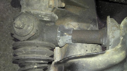

9user12
Heiko W.
Dabei seit: 09.09.12
Herkunft: Bodensee
Themenstarter Thema begonnen von 9user12

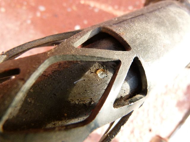

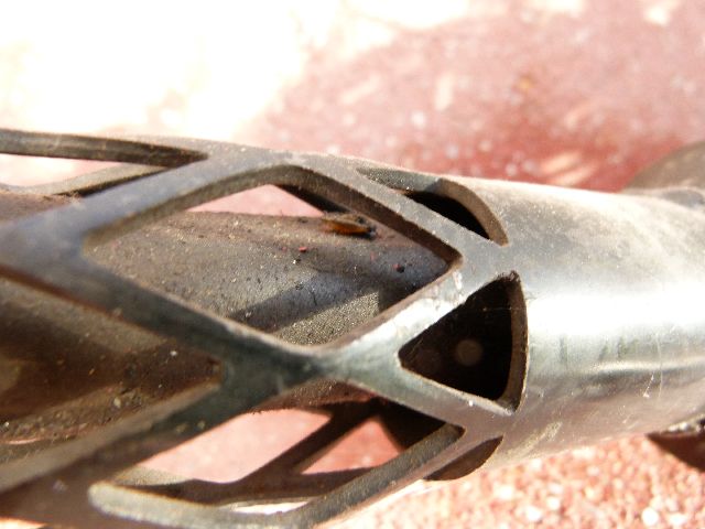

Also offensichtlich kommt das enorme Axialspiel doch von der Hardyscheibe selbst. Wenn man an der Lenksäule zieht, quellt der poröse Gummi untern an der Klemmschraube schon raus eek Dadurch erklärt sich wohl auch ein erhöhtes Lenkungsspiel. Die muss dann wohl neu... Die Schutzkappe des Lenkritzels sollte in diesem Zug wohl auch erneuert werden eyecrazy Die Kunststpffstifte sehen noch brauchbar aus (Glück gehabt!)...
@rallye: bin mir nicht ganz im klaren, welche Schraube du meinst?!

9user12
Heiko W.
Herkunft: Bodensee
hier noch zwei Bildchen

Rallye
Dabei seit: 20.04.04
Herkunft: Wuppertal
ich meine diese hier:
Rallye hat dieses Bild (verkleinerte Version) angehängt:
   Dateigröße:    Dateiname: IMG171.jpg
