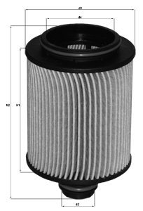

der Filter sitzt in einem Aluminiumgehäuse mit Plastikdeckel....das ist quasi ein Einsatz.....der sitzt je nach Motorvariante von oben zugänglich deben dem Motorblock...(schwarzer Plastikdeckel)..der Wechsel ist aber ganz einfach.....Deckel abschrauben,Deckel mit Filtereinsatz abnehmen Filteraus Deckel ziehen,Deckel reinigen,filter entsorgen,Gummi O-Ring am Gewindeende deß Deckels erneuern, neuen Filter einsetzen in den Deckel und wieder ins alugehäuse schrauben....Max.Anzugswert 25Nm.......

so, hab ihn gefunden. Wirklich gut zugänglich ist das Teil nicht. Und der Wechsel war auch noch eine kleine Sauerei. Das geht beim Kadett schon etwas einfacher :-)

ja da hab ich auch schon einigemale geflucht....wenn man den Filter losgeschraubt hat kommt schon das Öl und versaut den Motor...wenn man dann den Filtereinsatz zieht versaut man erstrecht alles.....das ist aber bei fast allen neuen Motoren und Herstellern die gleiche scheisse....
