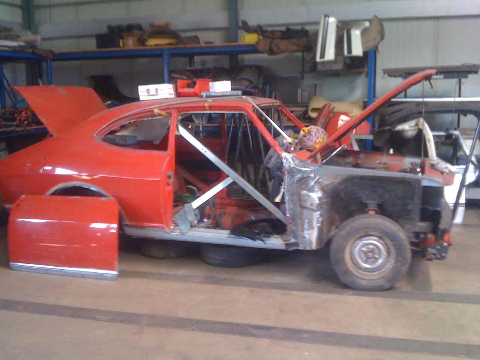

      neue Bilder, wenn auch nicht allzuviel Fortschritt...
teff42 hat dieses Bild (verkleinerte Version) angehängt: |

      Abgründe tun sich auf....
Die Annahme, dass der Vorbesitzer oder der davor alles ordentlich restauriert oder zumindest repariert hatte stellt sich nun als falsch heraus.
Die Träger hinten, der Innenschweller, eine der A-Säulen sind mit Überziehblechen instandgesetzt worden, leider war der Muuk aber druntergeblieben, was sich jetzt rächt. Deshalb benötige ich nun auch ein neues Heckblech, was wie schon woanders erwähnt nicht einfach wird.
Solange ich noch kein Blech gefunden habe gehts erstmal hier weiter.

      Das untere Blech habe ich schon liegen, das ist auch nicht problematisch. Schwierig ist der obere Teil. Der ist etwa zu zwei dritteln angeflickt
 und mit nem geschätzten Kubikmeter Spachtel angeglichen worden. Auf den Fotos ist das die vertikal abgetragene Lackschicht. Außerdem wurde die Innennaht damals nicht besonders gut geschweißt, leider

      wieder neues gelernt, das F-Coupe hat ein anderes Heckblech als alle anderen Nichtkombis. Es ist eben doch besonders...
Nun gibt es wieder neue Fotos:
Die Beifahrerseite ist quasi fertig, Radlauf und auch auf der Fahrerseite tut sich was Schweller.
Jetzt gehts erst einmal unten weiter, denn es fehlt noch immer das Heckblech.
