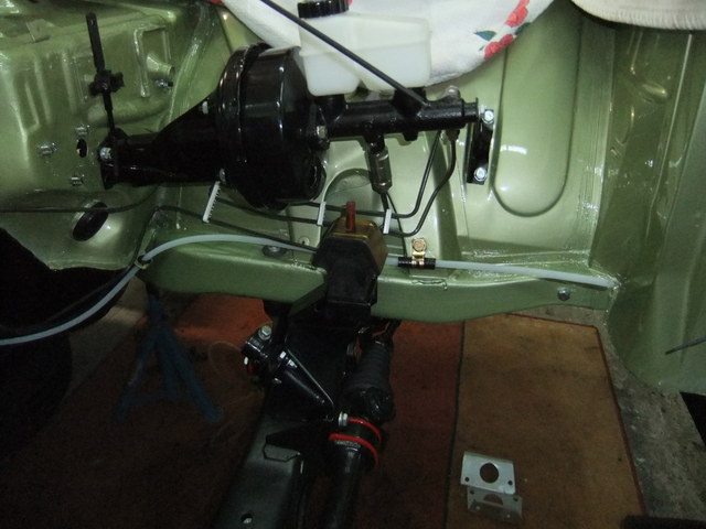

ein Bild von der schönen Caravan Restaurierung, da sieht man doch wie es beim CIH Motor gemacht ist.
Gruß Steffen
mvk1234 hat dieses Bild (verkleinerte Version) angehängt: |
Dateiname: bremsleitungen.jpg
