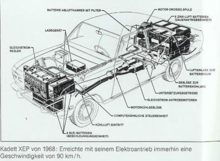

Hallo zusammen,
oder gar kein Benzin mehr verbrauchen und die Idee von 1968 wieder auffassen: Elektro Kadett XEP
Eine komplette Umrüstung eines B-Kadett auf Elektroantrieb mit Blei-Gel-Akkus kostet im Moment ca. 3.800,-- € inkl. TÜV. blink
Jörg
