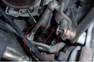

vieleicht war das Gasgestänge mal an der Spritzwand auseinander, da wo es zum Pedal geht kann man es ja in 2 Löcher hängen, ist vieleicht einfach nur ins falsche Loch gehängt worden.
Gruß Steffen
