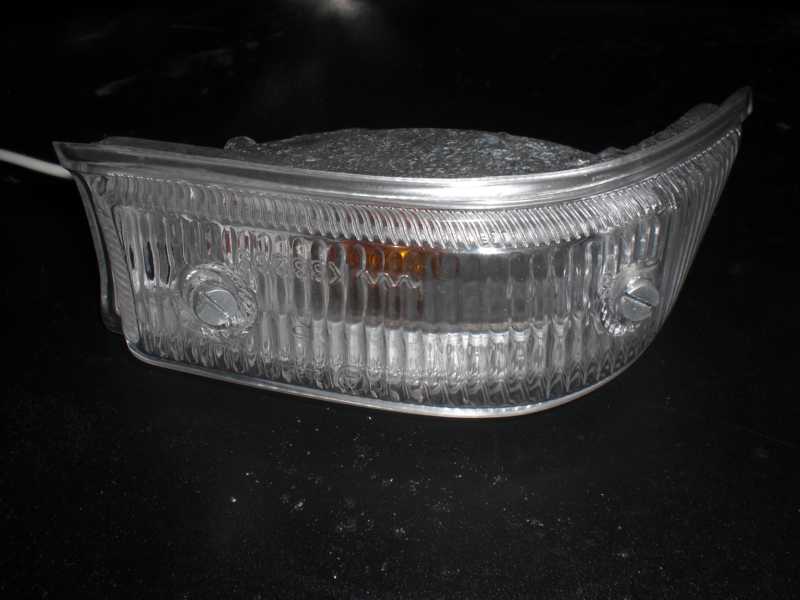

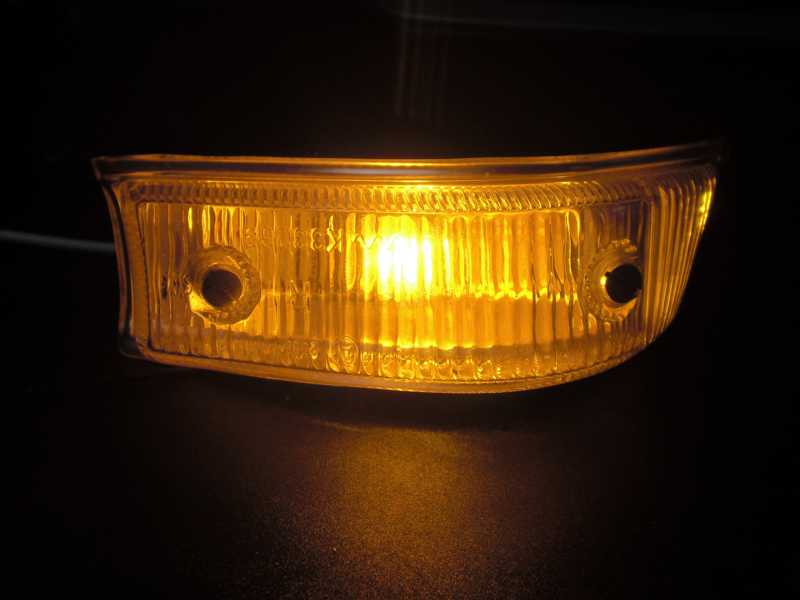

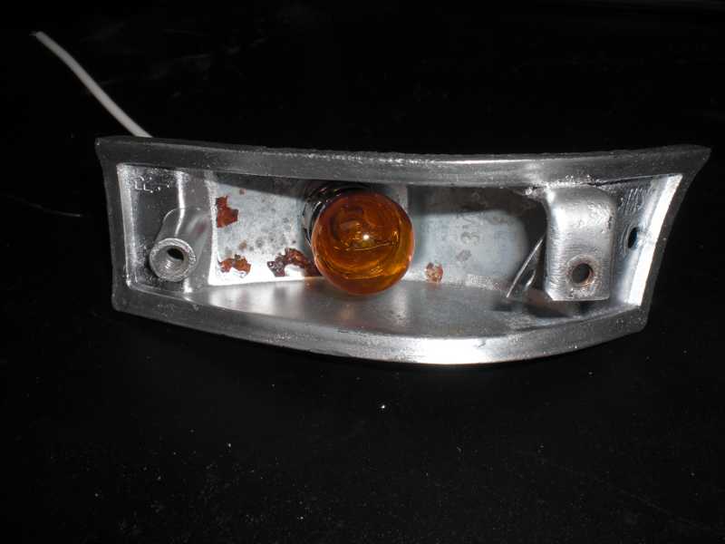

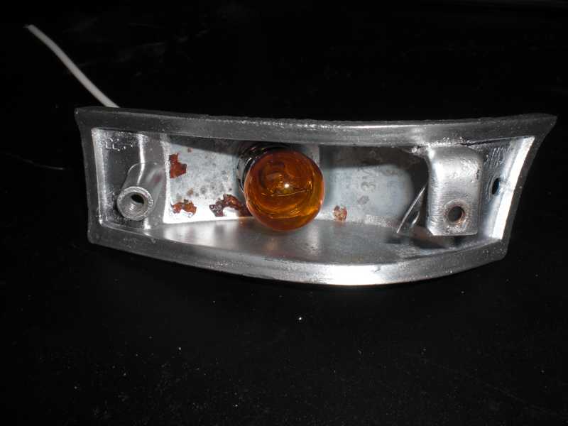

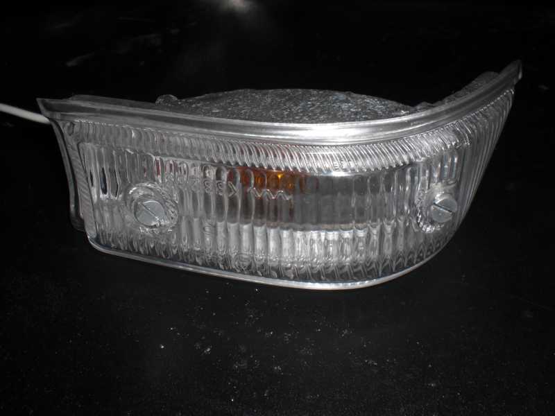

Ich habe welche umgestrickt auf 21 Watt Birnen, da brauch man nur das Blinkerrelais zu Tauschen gegen 4X21 Watt aus einem Neueren Fahrzeug und schon Funktioniert alles so wie es soll.
