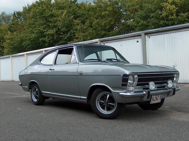

Damit wir über die gleiche Sache reden, hier ein Bild von der betreffenden Felge:
Wenn ich Euch richtig verstanden hab', mache ich nix verkehrt, wenn ich Reifen in der Dimension 175/70 13 aufziehe. Wenn's irgendwo scheuert Spurplatten von 5mm drauf.
Wegen Aussehen: Schönheit liegt im Auge des Betrachters
Ich finde, sieht gut aus.
Grüße, Holger.

...das schaut dann so aus :
Dateiname: K640_no.1.jpg
10.04.12 17.39 |

Oder so... Hab ich schon gar nicht mehr drauf..War nur ein kurzes Intermezzo bis meine Kleeblätter fertig waren.
Gruss Stefan..

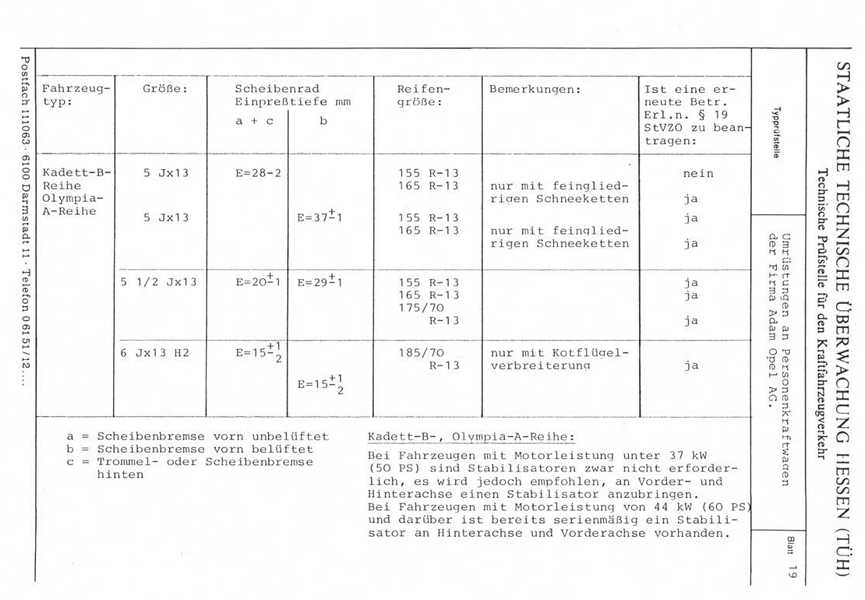

Ich habe mal in meinen Unterlagen Nachgeschaut,
Nach Original OPEL Unterlagen gehen bis zu 185/70R13 drauf ABER nur mit Kotflügelverbreiterung und einer 6J x 13 ET 15.
Ich habe bei mir 175/70R13 eingetragen, da hat der TÜV Prüfer nur gesagt das ist ja Standartgröße.
Also wenn 175er Reichen - Reifen auf Felge und zum TÜV - Sagen nur Reifen Eintragen und dann sollte das ohne Probleme funktionieren, da es sich ja um Original Opel Felgen handelt (nur nicht auf die Einpresstiefe Hinweisen).
Die Einpresstife bei 5,5J x 13 müßte nämlich ET 20 bei normalen Scheibenbremsen sein und ET 29 bei Innenbelüfteten Bremsscheiben.
Ich habe noch mal eine Auszug aus dem Umrüstkatalog gemacht und Beigefügt.
Dateiname: K800_Ümrüstkatalog.jpg
