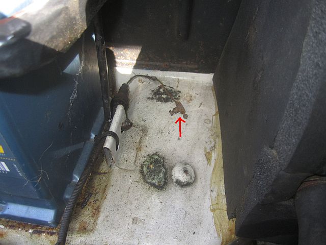

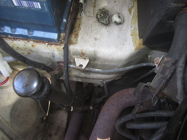

habe gerade einen Bowdenzug gefunden, den ich nicht zuordnen kann.
Der Bowdenzug läuft direkt am Messstab der Automatig runter zum Automaten.
Wofür ist dieser?
Hab erst gedacht, das wäre der Kickdown, aber hat diese Automatik überhaupt einen Kickdown?

Ja das ist der Kickdownzug muß am Gasgestänge befestigt werden.
Bei mir ist es zu lange her wo ich mal einen Kickdownzug ersetzt habe
aber ich meine mich zu erinnern der muß auch eingestellt werden.
Aber hier im Forum gibt es ja Automatikfahrer die wissen das bestimmt

Ist ja witzig, weil ich den Kickdown bislang nicht vermisst habe. Das Wägelchen ist so schon spritzig unterwegs. biggrin
Vielleicht kann mir wirklich einer von den Automatik-Spezis erklären, wo und wie man das Teil anklemmt.
Hoffentlich hebt dann Sir Oliver (so heißt das Wägelchen) nicht ab beim beschleunigen. biggrin

der zug ist auf der falschen seite, der muß nach rechts an den umlenkhebel vom gaspedal an der spritzwand.
