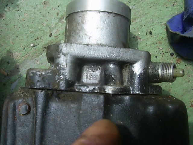

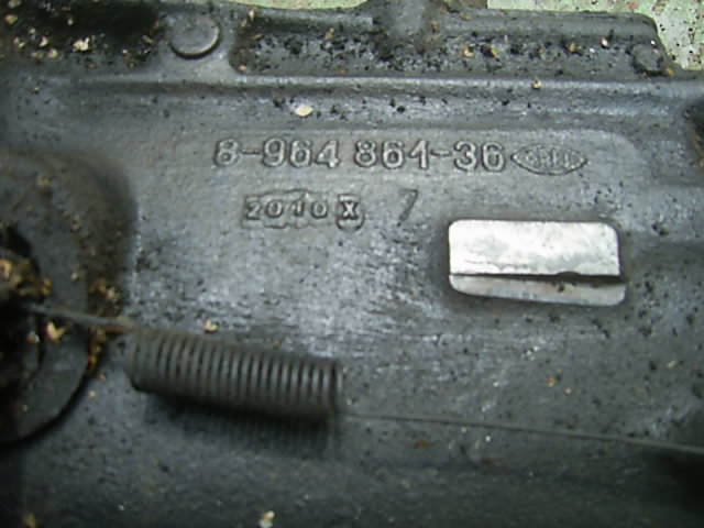

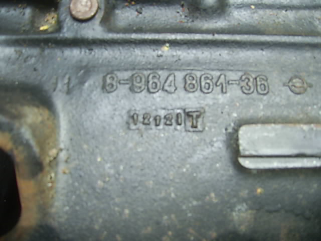

kann mir jemand sagen, in welchem Auto dieses Getriebe verbaut war ?
so sieht das normale fürn B- Kadett aus
05.07.12 14.32 Big-Elch ist offline E-Mail an Big-Elch senden Beiträge von Big-Elch suchen Nehmen Sie Big-Elch in Ihre Freundesliste auf Fügen Sie Big-Elch in Ihre Kontaktliste ein
Evtl. Nähere Bezeichnung, Kennungen auf dem Getriebe ?
05.07.12 15.11 CpFuture77 ist offline E-Mail an CpFuture77 senden Beiträge von CpFuture77 suchen Nehmen Sie CpFuture77 in Ihre Freundesliste auf
Themenstarter Thema begonnen von Big-Elch
ja, gib mir 10 Minuten ;-)
erstes Bild: das "falsche" Getriebe
zweites Bild eins Vom Kadett
drittes: eine Nummer auf dem "Nichtkadett"- Kardanwellen-Flanschstück, die Zahl ist 199. Die Anzahl der Zähne wo die Kardanwelle draufgescchoben wird ist: original 22 Zähne, bei dem komischen, anderen Getriebe 20 Zähne

Ist ein Kadett A Getriebe.Gruß

könnte auch ein Munga Umbau sein....
aber wenn seppel schreibt ein A Kadett,dann kann das schon stimmig sein....
ich kenn den kurzen Ausgang nur eben von Mungaumbauten...
