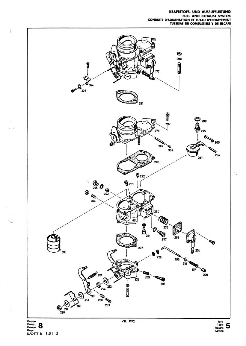

Da war er wieder der universal Vergaser Repsatz
Sie kaufen einen Überholsatz / Dichtungssatz / Reparatursatz für folgende Fahrzeuge :
- Kadett B 1,1 S
- Kadett B 1,2 alle
Für Vergaser 30PDSI
Dann auch noch 30PDSI, der nur für Export und beim Kadett c mit 1000ccm verbaut wurde
das ist allerdings der Geilste
Klick
und hier zum Vergleich das Bild, wie sie z Bsp auch beim 1,1SR aufgebaut sind
Dateiname: Solex Vergaser.jpg

den besagten Satz für 30PDSI biete ich an , WAS soll daran falsch sein ? Kann das NICHT nachvollziehen , zumal ich den Satz mittlerweile in den letzen 2-3 Jahren mehrere hundert Mal so verkauft habe , sie in beiden B-Kadetten bei uns verbaut habe und auch schon dem einen oder anderen Kunden verbaut habe
Bitte stell mal klar , WAS nicht passen soll ! Meines Wissens ist die Deckeldichtung bei den PDSI-Dingern natürlich unerschiedlich ( z.B 5 o 6 Schrauben , ist ja im Bild VOR DEM KAUF zu erkennen !!!!!) und die Drosselklappendichtung ( die dicke Fussdichtung) gibt es mit 2 Durchmessern und 3 verschiedenen Bohrungen !
Allerdings passt der schmale Durchmesser unten meines Erachtens bei fast allen PDSI bis ca 1973
Warum ist das Ding allein in den letzen 6 Monaten fast 20 x im popeligen ebay-shop verkauft worden und niemand hat sich je drüber beschwert ?
Bitte warne nicht so pauschal vor irgendwelchen Sachen , wir als Händler ( also auch Lutz von OCP ) beschäftigen uns mal nicht nur mit einer Modellreihe , sondern mit diversen Baureihen und können nun mal nicht alles wissen und müssen manchmal auch auf Herstellerangaben vertrauen !
Und Du weisst doch , dass zumindest ich immer offen für konstruktive Kritik oder fachliche Anregungen bin , oder ?

Ach ja und schaut mal die Explosionszeichnung vom 3ten Link (Vergaser) an!
Diese Vergaseranlenkung hat es bei keinem Kadett B gegeben.
Somit ist, obwohl nur für B Kadett angeboten wird, auch noch das Bild falsch.

Nein , das sag ich doch auch gar nicht , aber miner Meinung nach passt die in diesem Satz bei allen mit dem kleinen Innendurchmesser ( glaub 30mm , die großen 35mm , kann das wohl sein ) Ich hatte gedacht , dass es mit der Angabe 30PDSI reichen sollte , richtig zuzuordnen !
Was die Deckeldichtung betrifft :werde mir das , wenn ich mal Zeit habe , im Katalog zu Gemüte führen ...ich habe früher auch sehr viel an Kadett B geschraubt und u.a auch schon 6 Stück gehabt und früher diverse geschlachtet ! Meiner Erfahrung nach hatten 9 von 10 den Vergaserdeckel mit 6 statt 5 Schrauben ! Da müsste die Dichtung doch auch bei fast allen dann passen , oder ?

Bei den meisten Angeboten wird später im Text auch darauf Hingewiesen, das die Teile zu vergleichen sind.
Hoffe das auch jeder soweit liest !
Allerdings kann man auch einige Vergaser von vornherein ausschließen
1,1N 45 PS
1,1S
1,1SR
1,7S
alle mit 5 Schrauben/ Deckel (original Vergaser)
