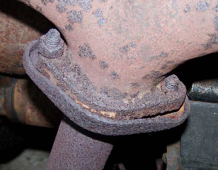

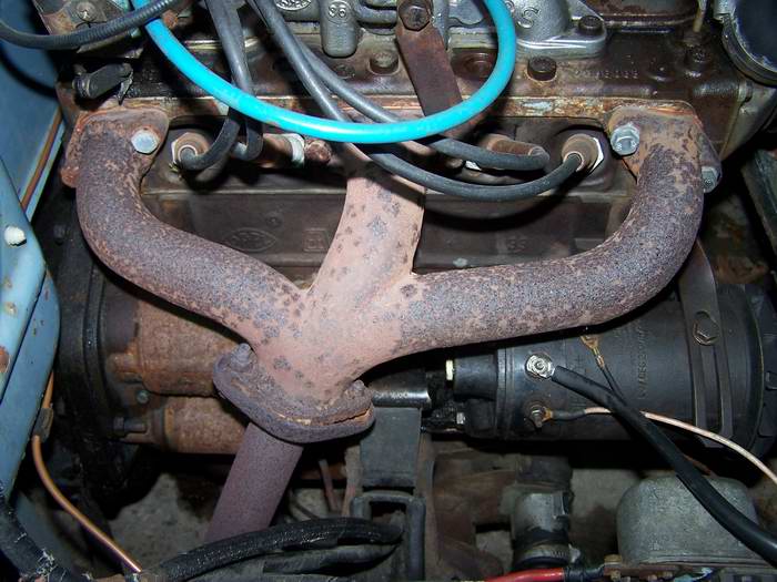

So, nachdem in der Garage langsam auch wieder Plusgrade herrschen, habe ich nochmal einen Blick auf den Auspuffkrümmer geworfen.
Was ich da sah, passt ganz gut zu den Geräuschen: Eine nicht ganz optimale Verbindung zwischen Krümmer und Hosenrohr. Ist mir vorher nicht aufgefallen, weil es so schön gleichmäßig verrostet ist und auch keine Rußspuren zu sehen sind.
Frage: Links sitzt eine Mutter, rechts nicht. Fehlt die (da passt ja kaum eine hin), oder hat jemand links zusätzlich eine draufgeschraubt? Ich gehe mal davon aus, dass die Löcher im Krümmer ein Gewinde haben.
Ich habe die Schrauben jetzt erstmal gut mit WD40 eingesprüht und versuche morgen, sie zu lösen und dann das Hosenrohr wieder ordentlich zu befestigen (mit entrosteten oder neuen Schrauben).
Bin gespannt, ob es das war - wäre ja fast zu einfach gewesen!

Also bei meinem war das nicht so.
Wahrscheinlich werden diese Schrauben nicht mehr aufgehen,bzw. reißen ab.
Wenn sie aufgehen,hast du Glück gehabt. Meine sind abgerissen. Habe den Krümmer abgebaut, die Schrauben herausgebohrt und dann mit Schraube und Mutter befestigt. Auf der engeren Seite habe ich die Mutter solange abgeschliffen, bis sie passte.

Zwischenstand:
Die Stelle zwischen Krümmer und Hosenrohr scheint es doch nicht zu sein. Dort ist es absolut dicht, und das Geräusch kommt auch nicht genau von dort. Ich habe alles lieber so gelassen, wegen der von kadetta65 erwähnten Abreißgefahr.
