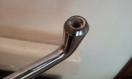

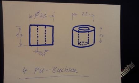

Ich benötige, um einen Stuhl (aus der Zeit unserer Kadetten) wieder fit zu kriegen vier PU-Buchsen.
Kennt jemand hier im Forum einen Dreher, der das für mich machen könnte. Ich weiß, es ist eine Mini-Menge...aber vielleicht hat jemand einen Tip oder kennt jemanden der das machen könnte...ich wäre jedenfalls seeeeehr dankbar!

Ihi, ich meine Pu kann man garnicht auf der Drehbank bearbeiten.
Man kann aber, z.b. in der Bucht, Pu in kleinen Mengen zum giesen kaufen.
Z.b. Sowas hier.

Doch doch, PU kann man drehen, aber dazu ist KnoffHoff (Knowhow) *FG* notwendig.
Es gibt da eine Firma in Wolfratshausen z.B., die heisst Inducon. Dort mal anrufen und nachfragen.
Ich weiss, daß die dort auch Kleinmengen fertigen und eine kleine Menge einer einfachen Buchse sollte auch nicht teuer sein.
Nur wird das Teil wohl rot werden, soweit ich weiss.
Also googlen, anrufen und glücklich sein.

Ich vermute mal, der Steffen muss nicht unbedingt PU haben oder??
PVC reicht doch bestimmt auch...
ich frag mal bei mir auf arbeit nach, ob sich ein mechaniker in der nachtschicht bereit erklärt, das zu drehen....
oder ich die möglichkeit bekomme, es selber zu drehen...
bis wann brauchste das denn???

Drehen kann ich Dir die Dinger schon, ist ja kein Aufwand.
Wann brauchst Du die Teile?
Hast Du denn das Material, oder wäre das zu besorgen?
Ich würde hier eigentlich eher Teflon oder Delrin verwenden.
Gruß J.

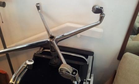

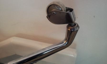

Jakko:Thanks!...habe jetzt nochmal bei Phago_z angefragt,ist ja gleich hier um die Ecke,wenn das mit dem PVC nicht klappt(vielleicht nicht so belastbar), würde ich sehr gerne auf dein freundliches Angebot zurückkommen
...hänge nochmal ein Bildchen an

Hi Steffen, willst du die Rollen erneuern oder das Rollenlager ??? Rollenlager sollten stabil sein und Pu dürfte zu spöde sein, nimm Meterware (Teflonrohr) bei Konrad und säg es dir auf Länge.

danke!...die Lagerung der Rollen...in den Stuhlbeinen...hab nichts gefunden bei Konrad,wäre auch Zufall,wenn was genau passen würde
