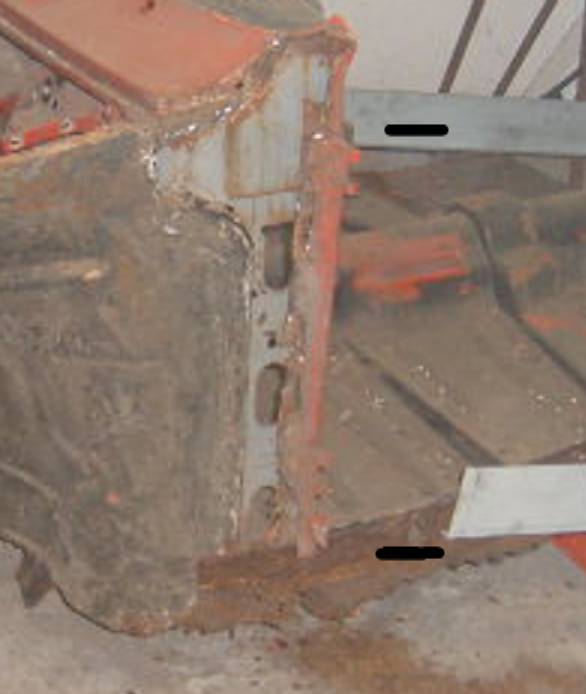

Vielleicht hilft das Bild dir eine bessere Vorstellung zu machen.
Das auf dem Bild ersichtliche Teil ist das Schanierblech
So wie auf dem Bild ist es auch Werksseitig nur seitlich angeheftet.
Die Stabilitätät kommt erst mit der A-Säule
Das Schanierblech für sich fällt recht massiv aus.
Sollte dieses zerrostet sein, wirst du kpl. Ersatz aus einem Schlachter brauchen.
Im Werstatthandbuch "Karrosserie" gibt es einen Abschnitt über die Reparatur dieses Bereiches.
Vieleicht kann Arni dir den ja scannen, oder jemand anderes aus dem Forum!
