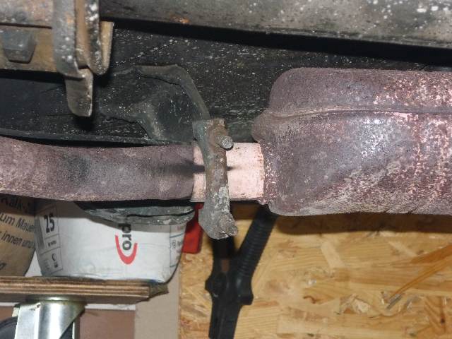

ich habe da ein kleines Problem - mein Auspuff ist nicht mehr der jüngste und es pfeift aus dem Übergang zum Schalldämpfer (s. Bild). Und im innenraum müffelt es etwas nach Abgasen - bekommt man die Stelle irgendwie dicht, ohne, daß mir da alles auseinanderfällt?
Danke schonmal!

Mein Auspuff ist neu und genau so undicht wie deinz, aber bei mir richt es nicht nach Abgasen

es gibt da sone auspuff-dichtmasse damit hab ich meinen löchrigen mitteltopf geflickt.
heißt gun-gum oder so.
gibts in jedem autobedarf

dreh mal die schelle um 45 grad, so kann das doch gar nicht dichten weil die pressung falsch ist.

Die Sache mit dem Verdrehen um 45 ° werde ich mal testen...

Auch bei einen neuen Auspuff verwende ich immer zusätzlich das aluminium Klebeband das bei Heizungen und so verwendet wird um die Abgasanlage ab zu dichten.
Klebt klasse auf alles und kann viel Hitze ertragen; nur der Übergang Hosenrohr-Mitteltopf wird etwas zu warm; da verfarbt sich das Aluminiumtape und hält es nicht 100%.
Also Tape+Schelle (am besten die von Reprotec)

Ich habe die Berta vor 4 Jahren gekauft und da sah der Auspuff schon so aus wie heute; ich dachte damals; der macht es keine 2 Jahre mehr; aber bisher ist kein Loch drin und außer am Übergang ist der dicht; der darf/muß noch ein bißchen drunterbleiben.
Das Geld muß in eine andere Stelle - hinterm Radlauf hinten rechts tut sich ein Löchlein auf
das muß wieder zu. Tja, automobiler Pflegefall halt.

wie schon erwähnt, dreh mal die Schelle um 45°, also die Muttern nach unten. Des Weiteren sieht es auf dem Bild so aus, als hätte die Schelle einen zu großen Radius für das Rohr. Ansonsten versuch's mal mit der Schelle, die Gert erwähnt hat. Damit müsste sich die Sache eigentlich erledigt haben.
