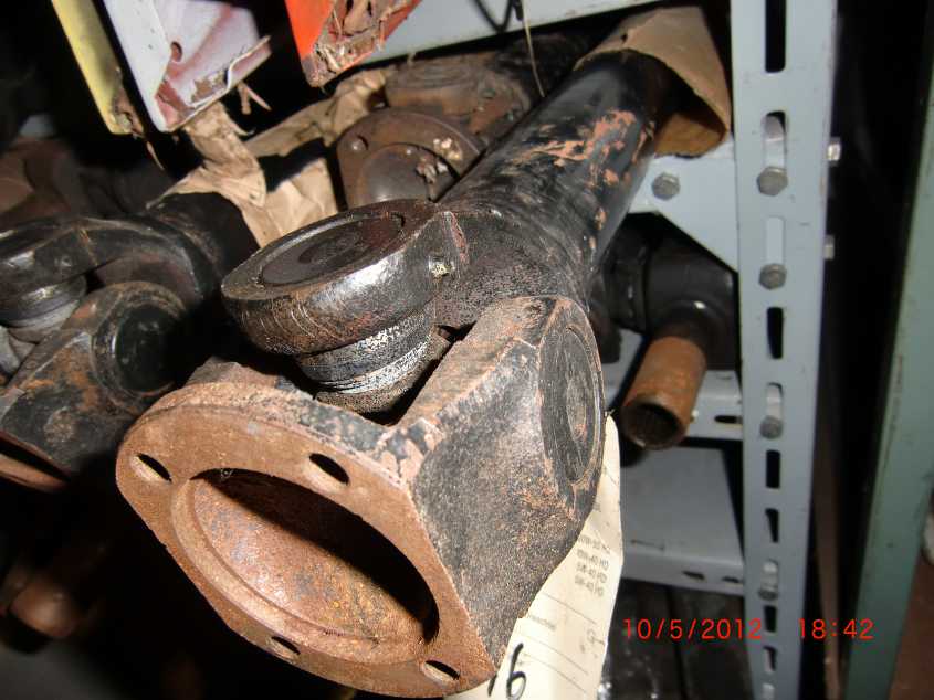

Ahhhllerdings, gab es eine OHV Karadanwelle, die ein CIH Kreuzgelenk in Verbindung mit dem Tellerflansch hat (für die kleine Achse). Vielleicht ist es möglich diesen abzuoperieren, ohne das Kreuzgelenk zu beschädigen.
Vorher würde ich aber genau nachmessen, ob die Maße des "großen" Kreuzgelenks auch wirklich übereinstimmen. Vieleicht mußte Produktiontechnisch doch etwas geändert werden.

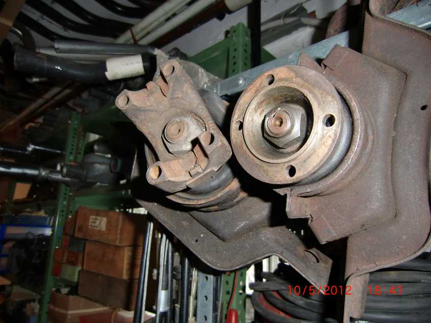

Das sind die beiden Flanschvarianten und ein Bild von der OHV Karadanwelle mit CIH Kreuzgelenk
@kadettmarcel
hast du mitbekommen das ich dir keine Nachricht schreiben konnte???

Wenn man sich das erste Bild anschaut, könnte man da vieleicht den Flansch tauschen, wenn die Welle des Halses gleich dick ist.
11.05.12 11.35

Wenn der Flansch vn der Verzahnung überhaupt passt, braucht man einen neuen Quetschriing und Spezialwerkzeug,um die Lagervorspannung einzustellen, sonst fängt die Achse nach kurzer Zeit an zu singen.
Die Achse hält normal wenn sie in Ordnung ist, der Schwachpunkt ist das Getriebe.
man kann die Übersetzung vom Ascona 16N 3:70 inplantieren. gr armin
Um den Flansch für die Kardanwelle zu tauschen, muß man nicht das Differtial zerlegen! resigniert
