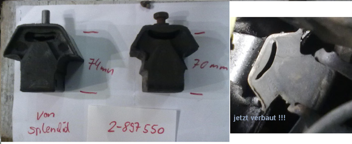

hab da auch ein Problem mit der Zuordnung. Wollte die Lager wechseln und hab mir welche für den 1100er bestellt. Nun habe ich aber festgestellt dass entweder die falschen drinn sind oder ich falsche bestellt habe ! :-)
Ich habe eine Kieme ez. 07 oder auch 09. 1967 - große Heckleuchten.
FZ-Ident_Nr.: 321252843
Auf denen die jetzt verbaut sind ist die Nummer 897550 drauf - die ich jetzt bekommen bauen etwa einen Zentimeter höher !
Kann mir doch sicher jemand weiterhelfen ???

...ich hab einen 1.1 liter drinn - *11 1469670* + Sportschaltung - aus was für einem Auto der ist weiß ich nicht - gekauft hab ich ihn mit einem 1,2s !
Woher die jetzigen Motorlager sind weiß ich deshalb nicht. Hab nochmal geschaut - auch die, die grad verbaut sind haben die Nummer:
2-897550 !
im Anhang Bild !
conne
Kawaconne hat dieses Bild (verkleinerte Version) angehängt: |
Dateiname: alle_drei_lager.jpg
22.01.12 13.50 |
ne Opel Nummer ist das jedenfalls nicht, die bei dir draufstehen. Denke mal, dass wird die Katalognummer des Repro-Herrstellers sein. Und ansonsten glaube ich das auch wie Stefan, dass sich die alten "gesetzt" haben

....auf allen "alten" ist diese nummer drauf UND das Opel-Logo !?
außer natürlich auf dem von splendid !
Jetz probier ich mal ob die reinpassen - die 4mm unterschied können durchaus altersbedingt sein !

Hi Conne. Hast Du Deine Motorgummis schon gewechselt? Ich hab meine heute gemacht. Wie von Dir beschrieben waren meine alten auch ziemlich zusammen gedrückt. Halt 40 Jahre alt. Die neuen die ich eingebaut haben waren Repros von OTR. Etwas klobiger wie die originalen aber haben nach endloser Fummelei und drückerei dann doch gepasst. Mein Gott was für eine Scheiß Arbeit.
Das mach ich nicht nochmal.
