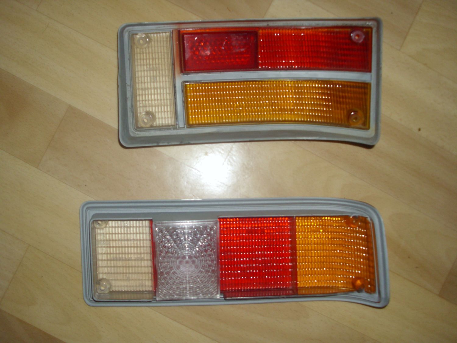

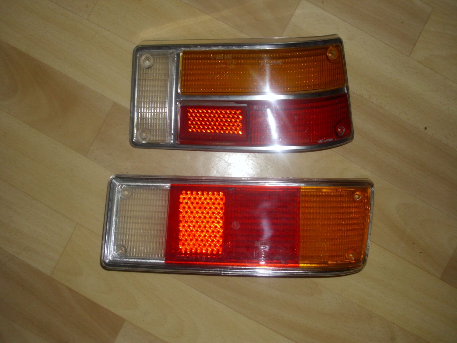

Kann mir jemand helfen und mir sagen zu welchem Fahrzeug diese Rückleuchten gehören??? (Bilder einmal Vorderseite und einmal Rückseite)
Möchte sie gern verkaufen ....

Könnte D Rekord und Ascona A sein.

also ich würde Sagen, oben im Bild Kadett B ab Fgst.Nr., alle ausser Kombi.
Im Bild unten Rekord D Limo/ Coupe, alle ausser Kombi.

Ich würde auch mvk1234 zustimmen.

ja stimmt, könnte B Kadett sein das eine.

100% Kadett-B ab Fg-Nr. (oben) und Rekord-D (unten).

Aaalso, das kleinere Glas ist von Bosch, und da stehen ein paar Nummern drauf....welche braucht man denn um die zu bestimmen? Die mit DGM oder die mit CH davor?
Das größere Glas ist von SWF.
Beide Gläser sind neu, waren nie verbaut, haben aber dezente Lagerungsspuren (minimale Kratzer), weil sie einige Zeit in ner Kiste auf meinem Speicher lagen.
Ist aber nichts kaputt, nichts abgeplatzt, keine Risse usw.
Gerne Preisvorschläge per PN :-)

Steffens Aussage ist Fast nichts hinzuzufügen, ausser das die Rekordscheibe auch beim Commodore B passt (sieht nur bescheiden aus)

Habe die von meiner Limousine gerade zum saubermachen vor mir Liegen Der Obere ist vom Kadett B
bei meinem steht die NR: K 33352 auf dem Orangen Blinkerfeld

passen ja, aber die chromabdeckung geht dann nicht mehr drüber.
