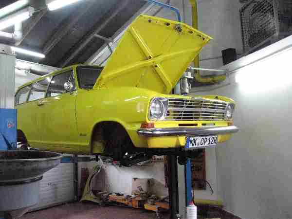

Hallo Michael
Eine gute Stelle ist vorne wo das S-Blech langgeht da Bocke Ich meinen immer auf

hier mal ein schlechtes Bild
Peter Muhr hat dieses Bild (verkleinerte Version) angehängt: |

bei böcken unter dem Sblech vor der Ä-Säule verteile ich die Last immer mit Kanthölzern.
eine gute stelle ist links und rechts unter der Blattfeder an den inneren verschraubungen der Querlenker
