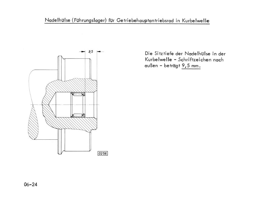

hier
Gert Bijvank hat dieses Bild (verkleinerte Version) angehängt:
   Dateigröße:    Dateiname: prise-lager1.jpg
Gert
18.03.12 18.56 Gert Bijvank ist offline E-Mail an Gert Bijvank senden Homepage von Gert Bijvank Beiträge von Gert Bijvank suchen Nehmen Sie Gert Bijvank in Ihre Freundesliste auf AIM-Name von Gert Bijvank: Gert YIM-Name von Gert Bijvank: Gert MSN Passport-Profil von Gert Bijvank anzeigen

Hallo Gert,
danke für die Zeichnung, kann aber irgendwie nicht passen.
bei meiner Kurbelwelle ist die Sitztiefe 15mm, das Lager ist aber 18mm breit, d.h. es steht mindestens 3mm über.
Vielleicht gab es da eine tecnische Änderung ?

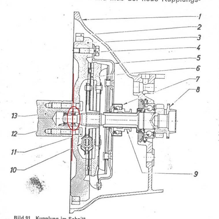

Ein paar Bilder zum Thema
Lager vor dem Ausiehen, Werkzeug nur angesetzt, man sieht also deutlich den Überstand.

MsSuperman
Ich meine aber, dass das Lager auch ca. 3mm aussen raussteht. Hab ich auch mal im Forum hier gelesen und bei mir ist es auch so.
Wenn das auf dem Bild noch eine alte Lagerhülse währe und man diese raus bekommt, dann kann ich mir aber nicht vorstellen das das Lager ganze 9,5mm da drin verschwinden soll. Das Lager ist immerhin 18mm tief.
Auf dem Bild sieht man auch, das dass Lager ein paar mm rausschaut.
Kann mich natürlich auch irren smile

@MsSuperman
Du hast Recht.
Es irritiert, daß das Lager vorstehen soll, aber man darf die Schwungscheibe nicht vergessen, dann sieht es wieder anders aus. Wandhauer
