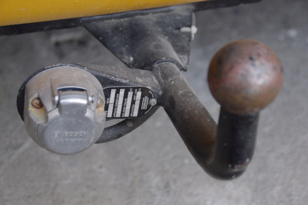

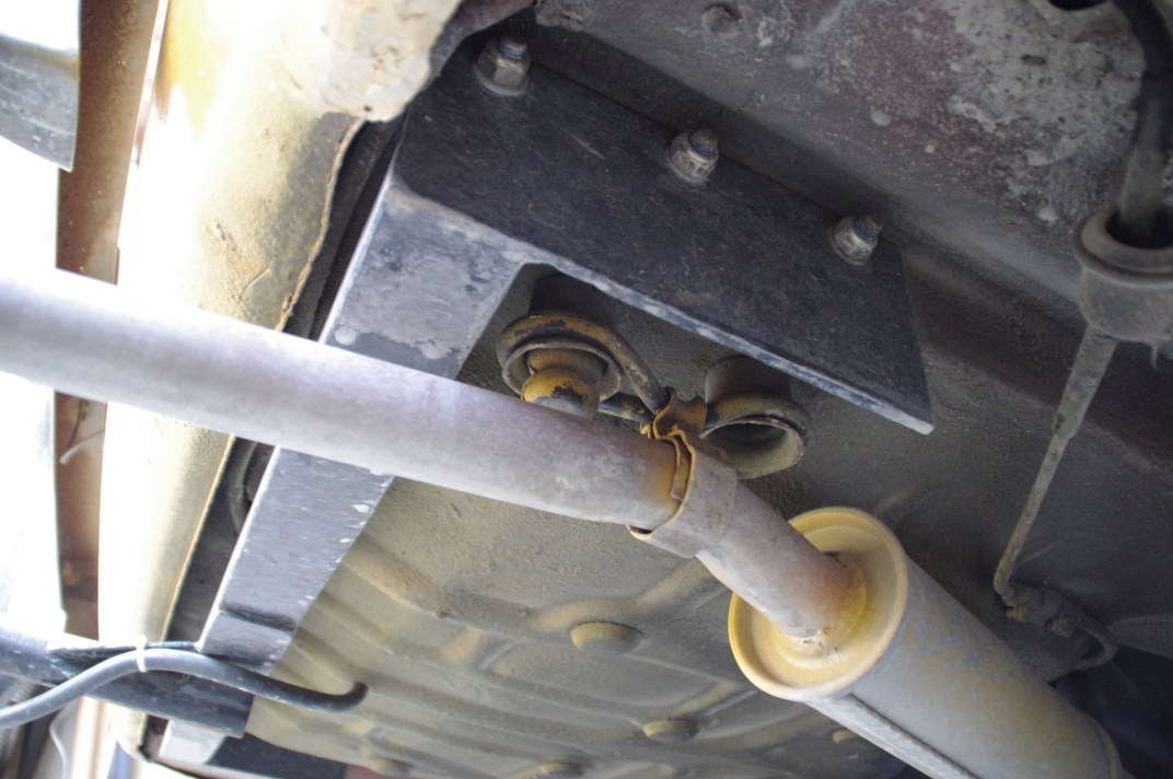

würde auch sagen, die erste ist eine Brink. Sieht aus wie meine. Aber ich fahr ne Limo...
Flugrost hat diese Bilder (verkleinerte Versionen) angehängt:

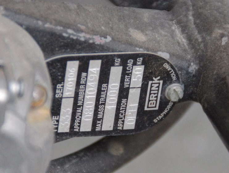

Ach ja: Typenschilder kriegt man immer mal wieder irgendwoher - ich hab z.B. meins hier ausm Forum (weiß aber nicht mehr von wem...).
Flugrost hat dieses Bild (verkleinerte Version) angehängt:
   Dateigröße:    Dateiname: ahk2.jpg
28.12.11 16.52 Flugrost ist offline Homepage von Flugrost Beiträge von Flugrost suchen Nehmen Sie Flugrost in Ihre Freundesliste auf

auch wenn kein Typenschild da ist, müsste die Prüfnummer zu finden sein. In der Regel ist sie in der Nähe des Kugelkopfs eingeschlagen. Mit der Nummer kommt man sicher weiter.
Die erste könnte von Brink (NL) sein. Da weiß ich nicht, ob es eine Prüfnummer gibt, da es keine deutsche Abnahme gibt.
