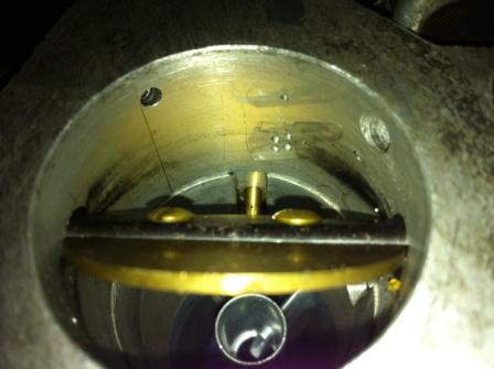

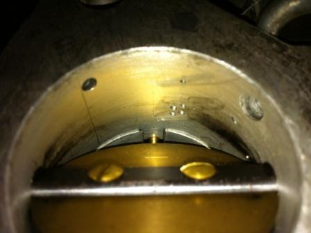

Also ich konnte 4 kleine Löcher (nebeneinander angeordnet)
2 etwas größere (links und rechts) und noch 2 recht große Löcher (im vorderen Beriech) erkennen.
Werde zusätzlich noch versuchen Bilder zu machen.

so jetzt mit Bildern
dodo9061 hat diese Bilder (verkleinerte Versionen) angehängt:

schon mal nicht schlecht......das ist verwendbar....
hast Du einen OHV oder CIH ?
