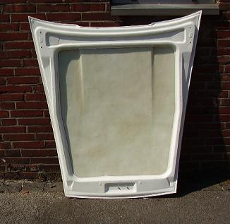

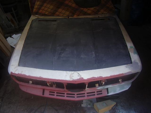

Ich werde ca. Januar Ferbruar Hauben für mich machen, wenn ihr wollt kann ich ein paar mehr kleistern
hier sind welche die ich gemacht habe für 911er und BMW e9
Duke Nukem hat diese Bilder (verkleinerte Versionen) angehängt: |
Dateiname: 911 G haube hin.jpg
Dateiname: BMW Haube v.jpg
