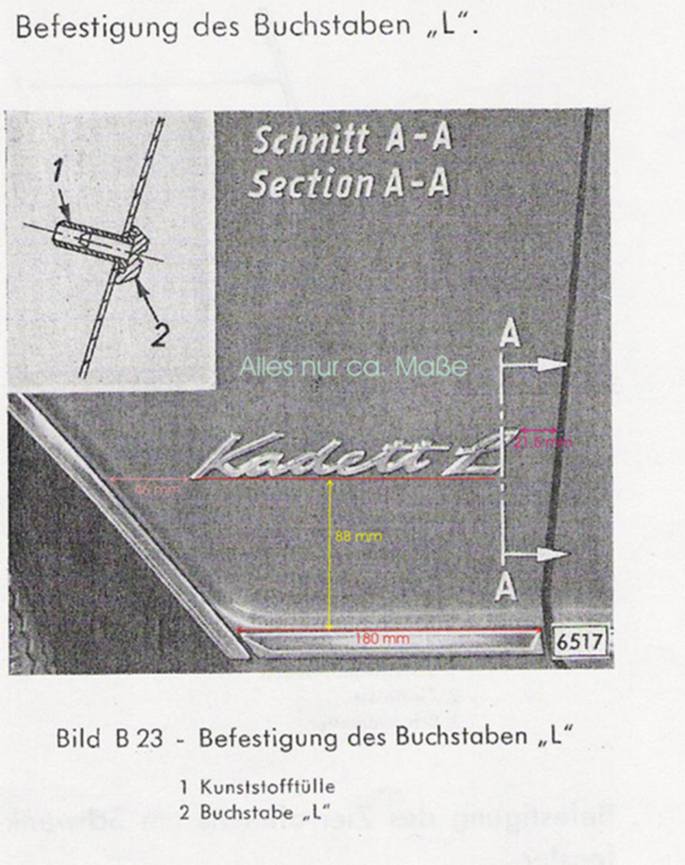

Kotflügelembleme Auf diesen Beitrag antworten Zitatantwort auf diesen Beitrag erstellen Diesen Beitrag editieren/löschen Diesen Beitrag einem Moderator melden       Zum Anfang der Seite springen
vielleicht kann der eine oder andere was damit anfangen!
hab mal maße angehängt
schöne Grüsse
Hallo ,
neuer Versuch! cry
alles ohne Gewähr : shoot
