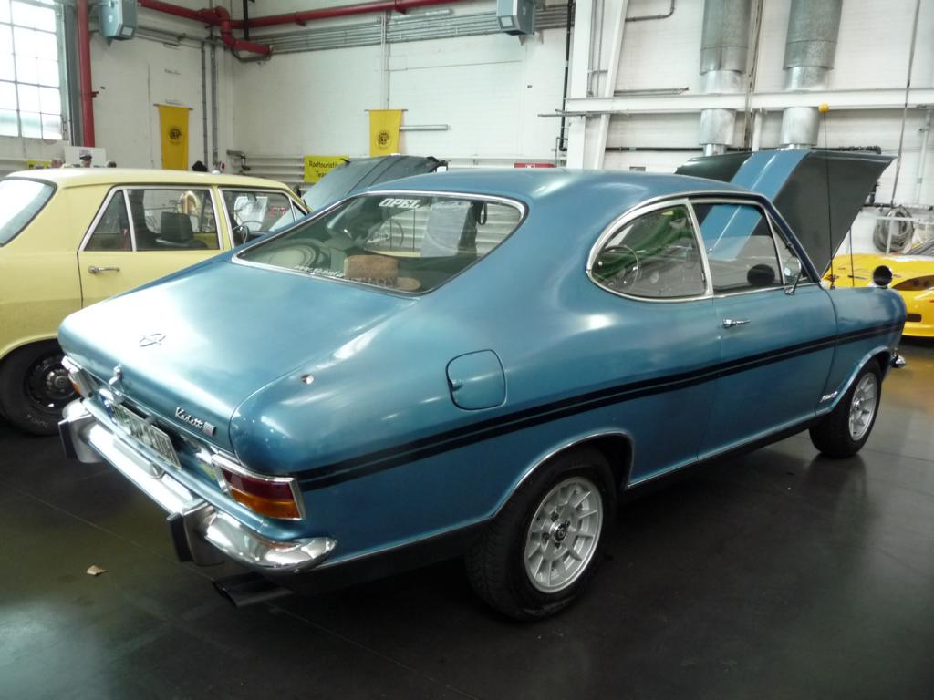

6x13et13 mit 175/70x13 Ronal....und nix gebördelt oder gezogen
Dateiname: P1100571.jpg
