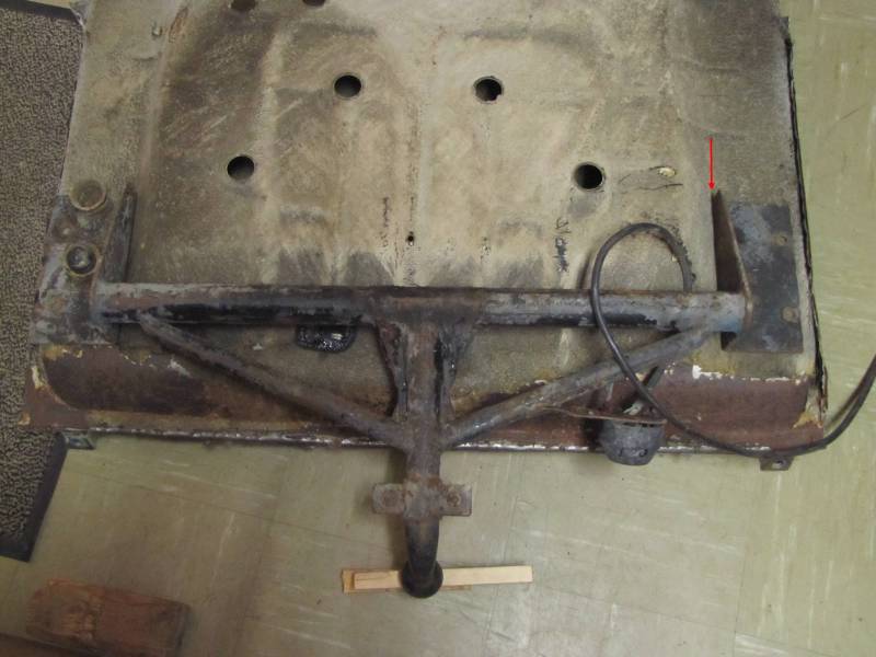

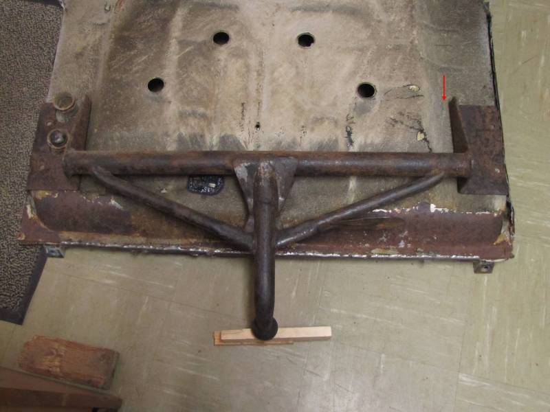

Hallo, ich hab' hier auch noch was zu diesem Thema. Es gibt von der Westfalia-Kupplung Nr. 314045 zwei um ca. 2 cm verschiedene Breiten. Beide haben das gleiche Typenschild. Schaut euch mal die Bilder an. Wer weiß was dazu? Beim Hersteller gibt es dazu keine Information mehr.
b-kadettler hat diese Bilder (verkleinerte Versionen) angehängt:
   Dateigröße:    Dateiname: Westfalia 314045 Bj. 1969 schmal 600x800.jpg
   Dateigröße:    Dateiname: Westfalia 314045 Bj. 1972 breit 800x600.jpg
