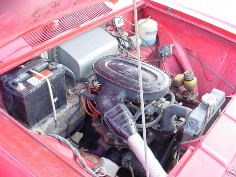

@ löffli : nimm diesen hier.... rauchen
   Dateigröße:    Dateiname: US-Luftfilter 11SR.jpg
