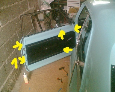

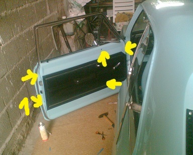

Zum ausbau des Türrahmens solltest du als erstes die Türverkleidung abbauen, aber das hast du sicher schon gemacht, um an das Dreiecksfenster von unten zu kommen.
Der Rahmen geht dann eigentlich auch ziemlich einfach heraus.
Vorsichtig die Zierleiste am Fensterschacht abhebeln.
Dann kannst du die Schrauben vom Türrahmen raus schrauben und den dann auch schon nach oben raus ziehen!
Bei der Schraube, die ich mit 1 markiert habe, löst du auch den unteren anschlag für die Seitenscheibe!
Beim herausziehen vom Türrahmen bleibt die Seitenscheibe in der Tür, da mußt du etwas aufbassen, wenn sie aus der Führung vom Rahmen rutscht!
Gruß Alex
