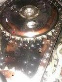

Hallo, ich habe vor ca 6 wochen meinen Motor zum laufen bekommen. Leider lief er im stand immer nur auf 3 Zyl. hat sich auf jedenfall so angehört...
Hier ein paar daten zum Motor:
1,2 S
280 Grad Nockenwelle
Erleichtertes Schwungrad
Kopf 6 Zehntel geplant
zuerst mit dem Orginal Solex Vergaser gelaufen, jetzt mit einem Solex 40 DDh Doppelvergaser
Zuerst dachte ich es lege am vergaser, da ich eh mal vor hatte dem Doppelversager drauf zu bauen hab ich das dann auch getan, das problem mit dem unruhigen lauf war immernoch da. Ich weiß das er mit der Nocke unruhiger läuft, aber das ist nicht normal....
Heute dann einen neuen Verteiler eingebaut, da ich dachte es hängt mit dem unterdruck zusammen, Zündung nochmal eingestellt...aber auch kein erfolg....
Ich denke mal dann kann es nur noch von der steuerkette/Steuerkettenrädern kommt das die nicht richtig stehen, also steuergehäusedeckel ab und dann sah das so aus :
Da muss ich wohl irgendwas falsch gemacht haben beim Einbau der Nocke, ich denke mal das wird erklären das er im stand nur auf 3 Zylindern lief, oder ??
Danke

Auf dem Bild kann man es zwar nur schwer erkennen, ich habe die beiden Markierungen mal mit einem roten Punkt versehen.
Morgen will ich wieder alles zusammenbauen und dann mal gucken ob sich was getan hat...

Wenn das Bild noch kleiner wär, könnte man eventuell was erkennen. Wink 2
Stell mal ein größeres Bild ein.

soviel wie ich erkenne stimmt es nicht.(punkte stehen sich nicht gegenüber) hab mich auch mal beim zusammenbei vertan. ist doch gut wenn du einen so offensichtlichen fehler gefunden hast.
lg malte

Die Punkte müssen sich genau gegenüberstehen dann stimmt die Steuerzeit.
Dann mußst du den Verteiler nochmals neu einsetzen - Achte auf den 1. Zylinder
Drehrichtung Motor von vorne nach hinten gesehen -rechts
Drehrichtung Verteiler von oben gesehen nach - rechts.
Steuerradmarkierung übereinstimmend und Verteiler eingesetzt mit Markierungen am Verteilerläufer und an der Kerbe am Verteilergehäuse dann müssten die Ventile vom 1. Zylinder beide geschlossen sein der Kolben sollte am OT stehen (Zünd-OT).
Zündfolge am Verteiler im Uhrzeigersinn 1-3-4-2
Schließwinkel einstellen, Zündung mit Bedacht auf Vergasertuning und Nockenwelle neu einstellen und Vergaser einstellen dann sollte er funktionieren.
Ventilspiel warm bei laufendem Motor E 0,15 A0,25
Wünsche gutes gelingen Top
