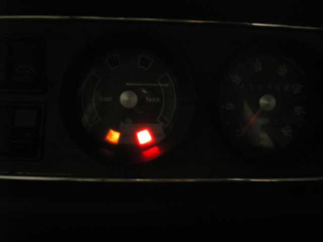

Lade- und Öldruck- Kontroll- Leuchte an bei Zündung aus? Auf diesen Beitrag antworten Zitatantwort auf diesen Beitrag erstellen Diesen Beitrag editieren/löschen Diesen Beitrag einem Moderator melden       Zum Anfang der Seite springen
trotz Zündung aus/ Schlüssel, ab leuchtet rotes Lämpchen ( Lade- Kontroll- Leuchte) in der Instrumentenanzeige- die gelbe (Öldruck- Kontroll- Leuchte) ist aus und/ oder dimmert/ glimmt. („Jetzt helfe ich mir selbst“ Seite 117 verstehe ich nicht so richtig). Tankanzeige geht runter. Auto steht länger.
Wenn er läuft gehen beide Lämpchen aus.

RE: Lade- und Öldruck- Kontroll- Leuchte an bei Zündung aus? Auf diesen Beitrag antworten Zitatantwort auf diesen Beitrag erstellen Diesen Beitrag editieren/löschen Diesen Beitrag einem Moderator melden       Zum Anfang der Seite springen
Würde mal auf einen kaputten Zündkontaktschalter hinter dem Zündschloß tippen.

Prüfe doch mal, ob an der Zündspule Strom anliegt...

hast Du eine Drehstromlichtmaschine verbaut? Wenn ja kann es eine defekte Gleichrichterdiode in der LiMa sein.
Die Ladekontrollleuchte muß auch den richtigen Wert haben, also Wattzahl und Spannung da diese als Vorwiderstand für die Erregerwicklung der LiMa dient.

Zieh einfach mal den Stecker hinten am Zünd-Anlassschalter ab.
Wenn es dann noch leuchtet ist entweder der Regler der Lima kaputt, oder die Lima selbst schließt kurz, oder der Kabelbaum hat ne Macke.
Also kannst Du noch das rote Kabel von der Lima abschrauben, wenn es dann aus ist, dann hat die Lima irgendwo ne Macke, sonst Kabelbaum!

Da ist die Lima kaputt - oder zumindest eine Diode.
Ist ne Drehstrom-lima smile
Kabelbaum schliess ich bei dem Auto aus, was soll bei der Laufleistung passiert sein und auch nichts verbastelt

habe den Stecker hinter dem Zündschalter gezogen... und die rote Lampe bleibt an.
Zunächt war ich guter Hoffnung, da der Stecker am schwarz roten Kabel gebrochen ist und ich nicht wusste ob der richtig Kontat hatte. Nach langem Gefummel war ich sicher, dass er Kontakt hat, aber die Lampe bleibt an.
Dann verlor ich erstmal die Lust und mache später weiter.
Ist sich jemand mit der Bezeichnung der Lichtmaschine sicher?
Gleich- oder Drehstrom?
Nach Messung weiß ich, dass die Lichtmaschine die Batterie lädt.

Also wenn der Motor läuft, und die Batterie geladen wird und die Ladekontrolleuchte leuchtet, dann passt etwas nicht.
Da blaue (blauweiße) Kabel, das von der Lima (den Regler) zur Ladekontrollleuchte geht, ist sozusagen die Masseleitung für die Leuchte.
Bei Zündung an geht Strom auf die Leuchte, die Masse der Leuchte ist die Lima, bzw, deren Erregerwicklung.
Wenn sich nun die Lima dreht und die Leuchte leuchtet, dann wird durch den Strom, den die Leuchte verbraucht, die Lima dazu angeregt Strom zu produzieren.
Wenn sie das tut, verschwindet die Masse auf der blauen Leitung. Dadurch, daß da ja nun keine Masse mehr ist, geht die Lampe aus.
Wenn nun die Lima lädt und die Lampe leuchtet, dann ist da vielleicht irgendwo ein Kurzschluß auf der Platine des Armaturenbrettes.
Das würde zumindest auch erklären, warum nicht nur die Ladekontrolle, sondern auch die Öldrucklampe leuchtet.

Ja die hat einen externen Regler!
Bei der Lima weiß ich nicht ob man die Dioden einzeln tauschen kann und ob's lohnt. Wenn obiges stimmt würde ich das machen oder ne Lima aus nem C verbauen.

wie im ersten Text:
Lampen sind beide an. Nach dem starten gehen beide aus.
Mit der Batterie das wunderte mich: 11,89V ist eigentlich komplett leer. Ging aber trotzdem an. Beim messen ging es langsam um 0,01 V rauf- so alle 30 Sekunden.

Ich habe leider grerade keine Lima über,
aber probehalber würde ich einfach mal eine andere einbauen.
Wie sieht es aus, wenn Du den Stecker von der Lima abziehst? (Dann nicht starten, sondern nur Zündung an).
Auch den Stecker an der Lima mal genau kontrolieren, ich habe meinen abgezwickt und die Kabel mit frischen Kabelschuhen direkt aufsteckt, weil der Stecker einen Wackler hatte.

Auflösung:
Lichtmschine gegen eine intakte gewechselt: Problem behoben!
Defekte wollte ich dann mal zum überholen geben- vielleicht können die den Fehler dann noch genauer ausmachen.
