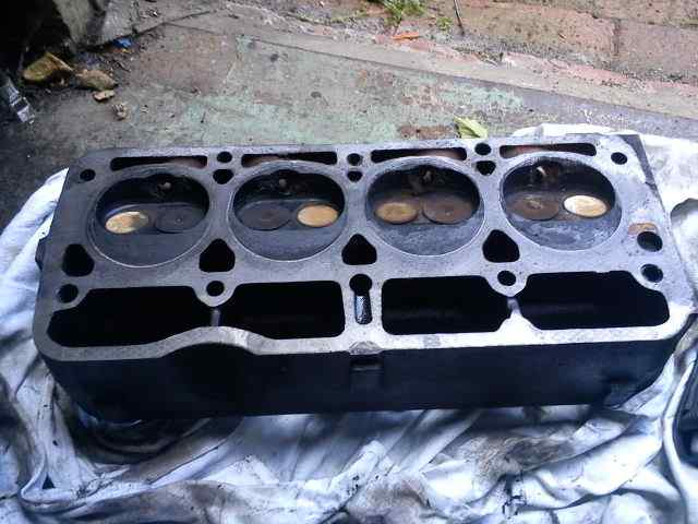

wer findet den Grund, warum ich den Kopf demontiert habe ?
lG,

Auslassventil 4.Zylinder?
13.06.11 17.40 |
Original von El Destructivo
Auslassventil 4.Zylinder? |
sehr gut !
es ist " eingelaufen", d. h., das Ventil hat sich in den Sitz eingearbeitet- es ist sozusagen in den Zylinderkopf ( ZK ) hineingewandert
. Dieser Vorgang ist schleichend, das Ventilspiel wird ständig kleiner. Wenn man es dann vergrössert, arbeitet das Ventil eine Weile wieder besser, aber dann geht es weiter...
...und ich muss zugeben, dass ich auf solche "Feinheiten" nie geachtet hatte.
Jens hat mir das dann mal an einem ZK gezeigt ( ähem- den ich ihm veräussern wollte-den er dann aber nicht einmal geschenkt haben wollte...
Da das damals aber ein Kopf eines späten C- Kadetten mit N- Motor war, nahm ich an, dass der ZK aus nicht so gutem Material war ( von den 11s- Maschinen der B-Kadetten zumindest weiss ich, dass sie aus hochwertigem Stahl bestehen ). Meine Philosophie war ebenfalls, dass die B- Maschinen in ihrem Leben eine längere Zeit mit verbleitem Sprit laufen durften, und daher besser geschützt seien...
Nunja, jetzt ist es mir das erste Mal wissentlich bei einer 11s- Maschine passiert, und da hab ich dem Motor halt einen ZK eines Corsamotors- mit den grösseren Auslassventilen- gegönnt*. Daher ist er auch lauter geworden
lG,
p.S.: ich schreibe hier extra "meine Annahme" bzw.: "meine Philosophie".
Wenn jemand anderer Meinung ist, darf er sie gerne kundtun
edit: * der Grund, den Corsakopf einzubauen, war natürlich, dass er gehärtete Ventilsitzringe an den Auslassventilen besitzt

Bekomm ich nicht zusammen, der abgebildete Kopf ist ein Corsa Kopf und trozdem hat sich das Ventil eingearbeitet ?
Kopf von meinem Motor ist inzwischen auch zerlegt, wie schon geschrieben hat sich nichts großartig eingearbeitet.
Allerding sind die Ventilsitze der Auslassventile stark angegriffen (könnte man so sicher noch einige Zeit fahren), sieht aus wie Rostnarben.
Wahrscheinlich bekommt er jetzt Sitzringe (muss noch das OK geben, kostet ja auch nochmal ein halbes Vermögen)
16.06.11 14.10 |
der abgebildete Kopf ist der alte 11s, und bei dem ist Auslassventil 4 eingearbeitet; daher hab ich jetzt einen Corsakopf verbaut !
