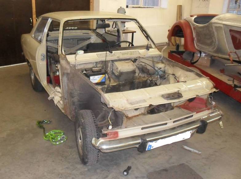

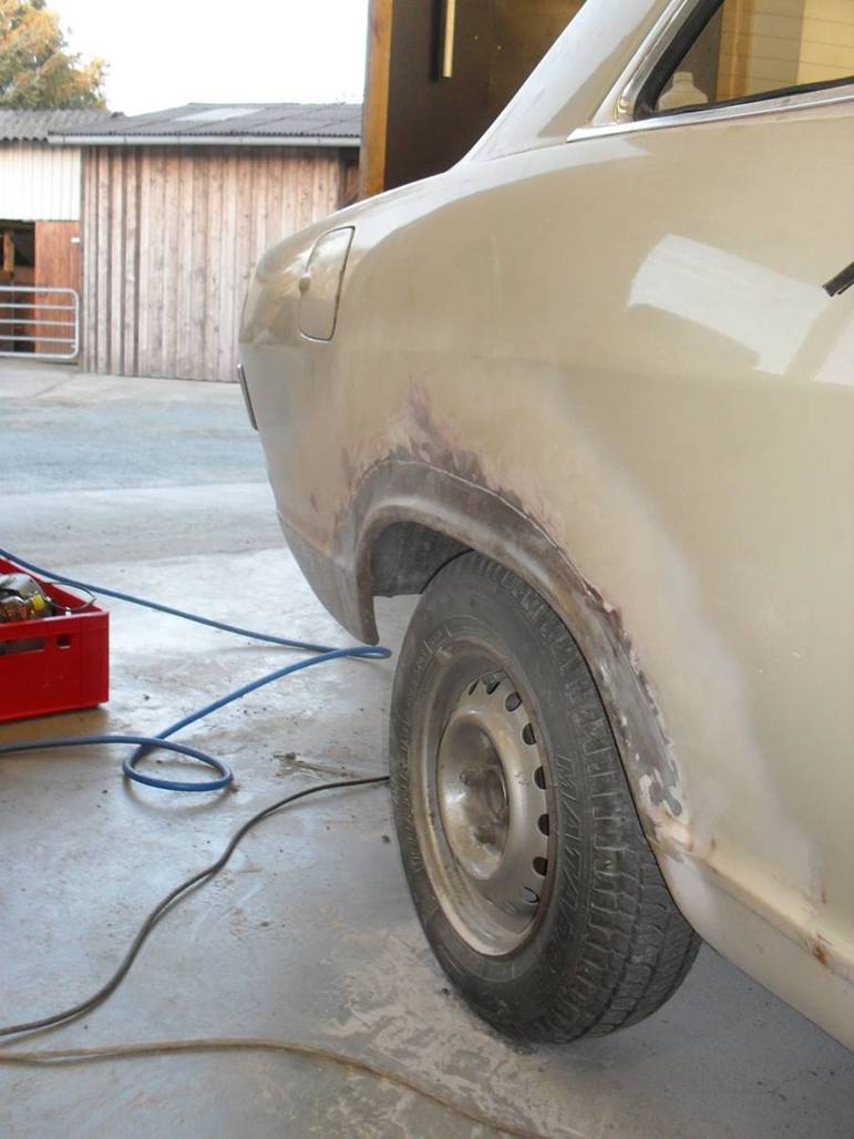

bin grade dabei meinen Kadett B etwas vom lästigen Rost zu befreien, nach einem Jahr aktivem Fahren , und 19000 gefahrenen KM ging mir die Kupplung kaputt, was mir den Anlass bot auch etwas mehr zu machen, so schauts nun aus!

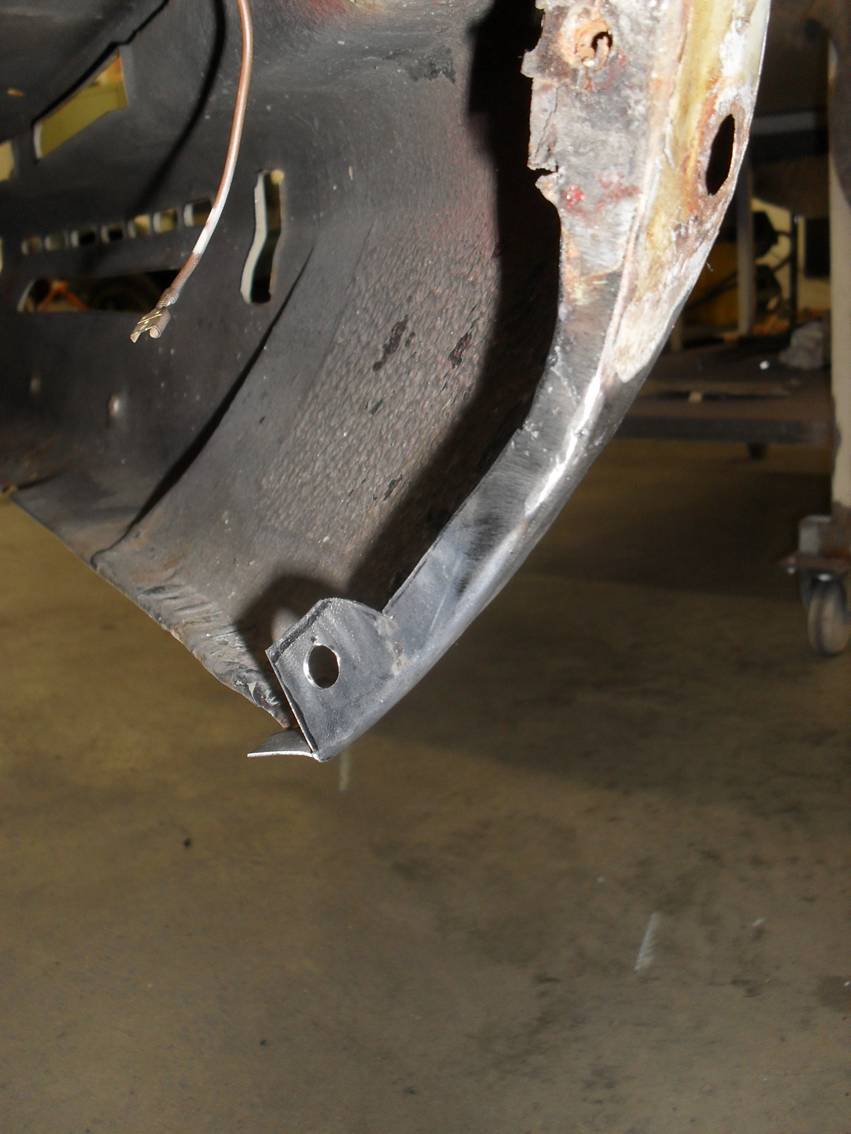

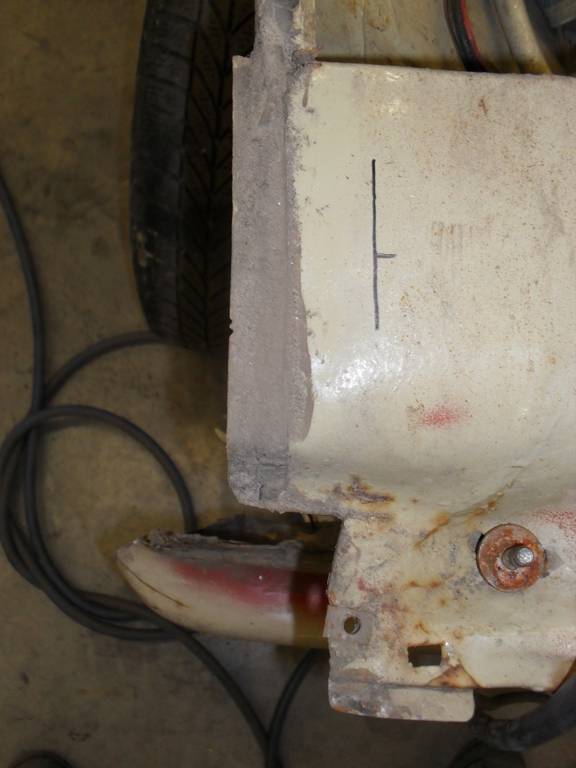

Nun meine erste Frage auf dem zweiten Bild sieht man das Frontblech auf dem auch der Kotflügel noch mit fest ist, nun meine Frage ist das normal das unten diese ecke fehlt? ich frage das da ich für die andere seite bereits ein Rep-Blech gebaut habe, mir aber nicht sicher bin obs nun richtig ist oder nicht!

Da "fehlt" beim Original auch eine Ecke, obwohl das Original da schon etwas anders aussieht.

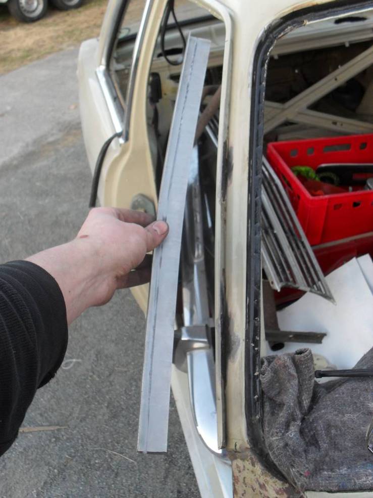

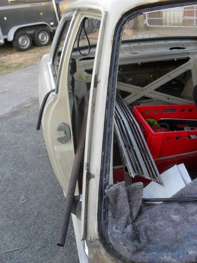

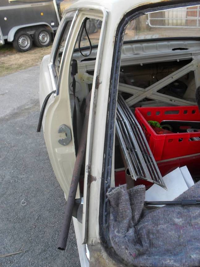

ach und nochwas wie bekomm ich die Scheibenrahmen ( luxus-fenster hinten , die eloxierten) ausgebaut? finde nirgends eine stelle wo ne Schraube sitzt!

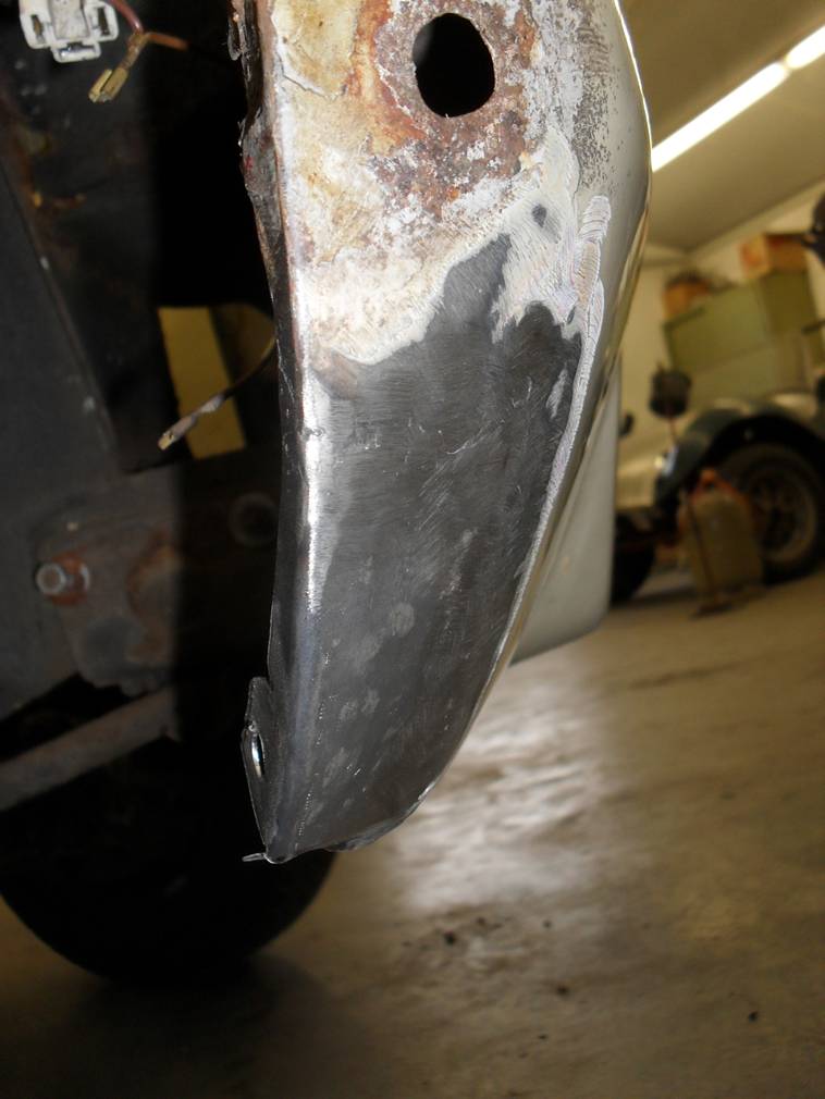

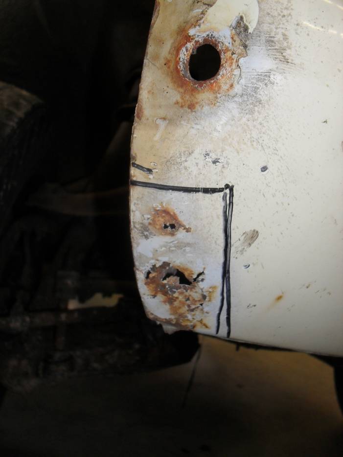

soo geht weiter habe die radläufe hinten freigelegt soweit ist das vom vorgänger gut gemacht paar kleine übergänge, aber die werd ich wegzinnen, für vorne hab ich mal alles rausgesucht was ich brauche und werds morgen bei ORT bestellen, mal schaun was noch so auf mich zukommt, schwellerecke unten links und a-säule unten links sind auch fertig!
MfG
Dennis
PS: ach genau vorne rechts die ecke vom Frontblech ist auch wieder drinn, und beim Motor bin ich parralel mit Vattern auch noch bei!

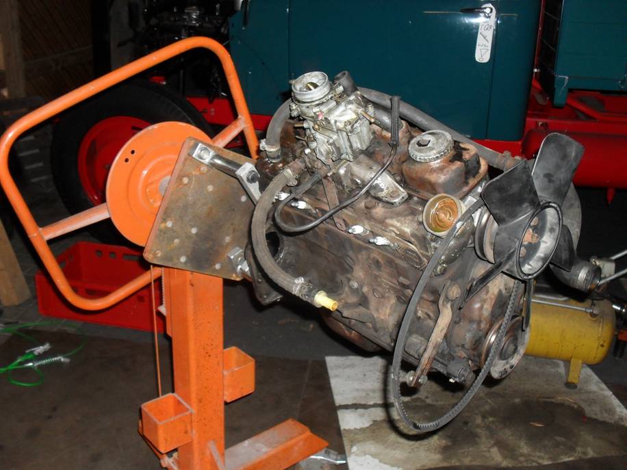

und nochmal der Motor, aktuelleres Bild hab ich leider noch nicht gemacht mitlerweile isser koplett gereinigt ölwanne und co sind demontiert, geht also weiter!

die Aluzierrahmen der hinteren Austellfenster sind geklebt!
Das Fenster muss raus und dann sachte am Rahmen hin und her ruckeln bis er sich löst.
Geht recht einfach
Viel Spaß noch!!

Die Chromrahmen halten vorrangig durch die Fensterdichtung. Geklebt sind die nicht, allenfalls durch eine Art Kitt und Schmutz angebackt. Der Kitt dient der Ableitung eindringenden Regenwassers.

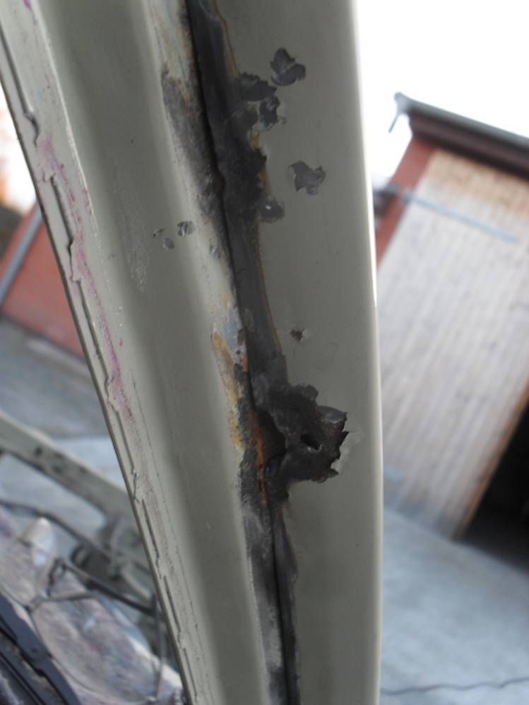

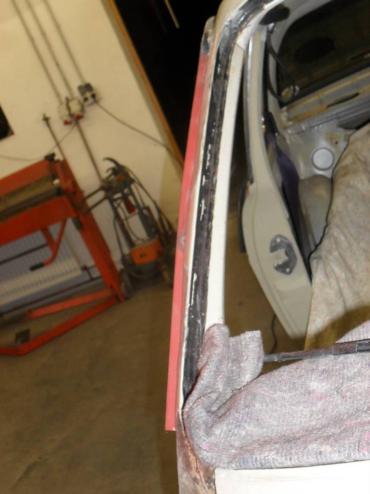

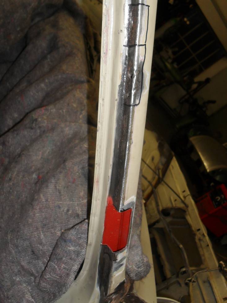

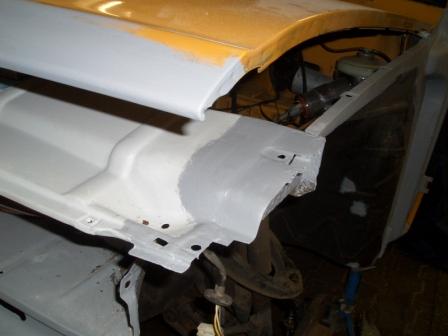

nun warte ich also auf das ein oder andere Teil, also habe ich mich heut mal an die A-Säule Beifahrerseite gemacht, einen Teilbereich der A-säule erneuert und einen neue regenablaufkante eingeschweißt...eine sorge weniger und ein hacken mehr auf dem Arbeitszettel....
