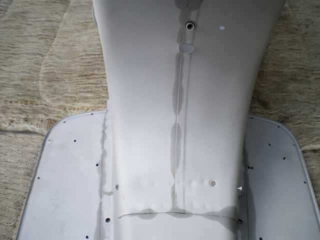

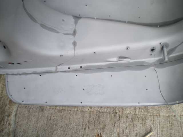

Hallo Gemeinde,
habe vor etlichen Monaten Liquid fluid zur Konservierung in einen Hohlraum meiner Vespa (Rally) verteilt. Es kam aus den Nähten, da wo der Lack nicht mehr so super war raus. Kriecht gut!... auch nach dem Sandstrahlen.
Ja, ist kein Kadett- aber ein Hohlraum.
Super Zeug- sehr weiter zu empfehlen!
Nachtrag: Fluid film: Langzeit Rostschutz und Kriechöl (auf Lanolin- Basis) von HODT
Noch einmal Gruß

Na da wird sich dein Lacker aber freuen.
Gruß Stephan

Die schlechte Laune des Lackers verzieht sich wieder, Rost in den Hohlräumen löst sich nicht von selber wieder auf ....
Gruß Rainer

Hm, das Problem hatte ich auch mal.
Oh oh, dann viel Bremsenreiniger und Pressluft von aussen!
Wenn das so nach 2 Stunden erledigt ist und immer wieder mit mehl bestäubt wird, um zu gucken ob es noch klebt, kann evtl gefillert werden.
Idee zu Rostvorsorge gut, aber besser hinterher!
(Freut sich der Lacker wirklich! :boesesmile
Da ich letztens einen vor 5 Jahren gesanderten /8 bei mir hatte, um an der Seienwand was nachzulackieren, kenn ich das. War gar nicht so einfach, das Fett zu verdrängen!
LG Jörg, MS-Station!
