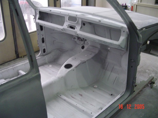

ich habe es so gemacht.
Am Getriebetunnel habe ich ein Blech angefertigt, an dem ich den Schalthebelmanschette einhängen kann ( Bild 1)
Die Mittelkonsole habe ich mir aus Alu gebaut und danach noch schwarz matt beschichten lassen. Einfach eine Pappschablone gemacht, auf das Alublech übertragen, ausschneiden, biegen, schweissen... fertig war die Mittelkonsole (Bild 2)
