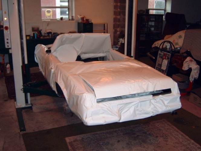

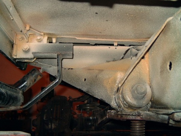

Hallo!
EUCH allen sei gesagt, dass Fertan wie beschrieben IMMER nach ca 1 Tag abgewaschen werden muß. Fertan haftet und reagiert mit dem Oxyd, auf Farbe und blankem Blech hat es nichts zu suchen. Dort haftet es kaum, wenn da überlackiert/gewachst wird, löst es sich wie Hühnerpelle.
Ich mache hier trotzdem Werbung:
Ich bin MIKE SANDERS Hohlaumstation und verarbeite so allerlei. Mike Sanders Fett ist in der Tat jetzt fest, doch mit Wärme kann man es in die Falze vor dem Schnee (wenn er denn kommt) zwingen. MS Fett kriecht erst nach 1-2 Jahren.
Wer die nötigen Gerätschaften von Euch nicht hat, geschweige denn die Kenne und möchte es nicht selber machen, der kann mich gerne kontaktieren.
Ich freue mich, wenn jemand von Euch bei mir ein det machen lässt. PN. Anbei die "Abeit", die die meiste Zeit braucht...
LG Jörg
vwoldie hat diese Bilder (verkleinerte Versionen) angehängt:
   Dateigröße:    Dateiname: Kopie von M4110098.jpg

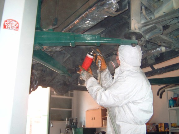

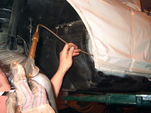

.. oder der hier...
Die meiste Arbeit macht das Abkleben, der Nebel setzt sich überall hin. Also auch innen. Auf Wunsch sprüche ich nach den Hohlräumen auch den gesamten Unterboden dünn ein.
