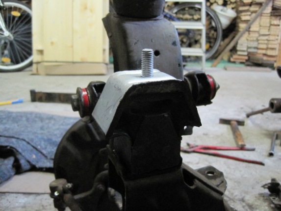

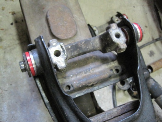

hallo gemeinde,
bin gerade bei der vorderachsrenovierung mit pu buchsen und neuen traggelenken.und dachte mir wenn ich den kram schon auseinander habe,setz ich gleich ne tieferlegungsblattfeder ein.also bei splendid parts auf die seite und
die machen 3 wochen urlaub.so meine frage hat einer eine 40mm tieferlegungsblattfeder mit buchsen für ein cih rumliegen die er los werden will?
