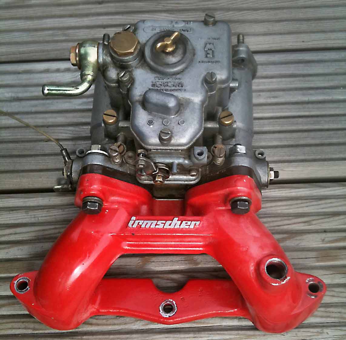

Ja und hier sind dann meine Brücke und der Weber-Vergaser...
Vorfreude! hut
irmin hat dieses Bild (verkleinerte Version) angehängt:

ich baue mir auch grade einen E-Lüfter ein. Setze ihn allerdings VOR den Kühler! Ist eh besser wenn er bläst und nicht durch den Kühler durchsaugen muss. Hinterm Grill isses ja eh schwarz, dann fällt das auch nicht sofort auf wenn man direkt von vorne drauf schaut.
Im Motorraum siehst du dann eigentlich keine Veränderung.....nur den fehlenden starren Lüfter blink
