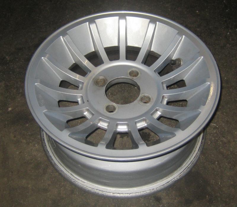

ich hoffe das hat jetzt funktioniert ...
djunglemaster hat dieses Bild (verkleinerte Version) angehängt:

guck mal, ob die Felgen ne KBA-Nummer haben, aber wenn ich das richtig sehe, steht da um die Schraubenlöcher rein gar nix....vielleicht innen?

aber leider komplett tüv-unfähig. keine festigkeitsprüfung, keine papiere irgendwelcher art, keine kennzeichnung. also typisch US.
in den usa werden western wheels ohne bohrungen ausgeliefert.
dann geht man einfach zum händler und sagt, dass man z.b. ´nen ford capri fährt und sie bohren dir mit einer schablone einen 108er lochkreis in die felgen ...und hast du einen opel...dann eben einen 100er. so einfach kann das sein...
meistens haben 13" WWs eine für GT und Kadett B geeignete einpresstiefe um 0mm.
ich finde sie auch recht geil....aber leider auch sehr ungenehmigt.

ich hatte schon mal felgen aus den usa mit gebracht da war das so ähnlich da wurde dann auch ein 100er lochkreis gefräst und die et nach meinen wünschen ... verchromt aber auch amiqualität
hab ich aber auch eingetragen gekriegt auch ohne festigkeitsgutachten
