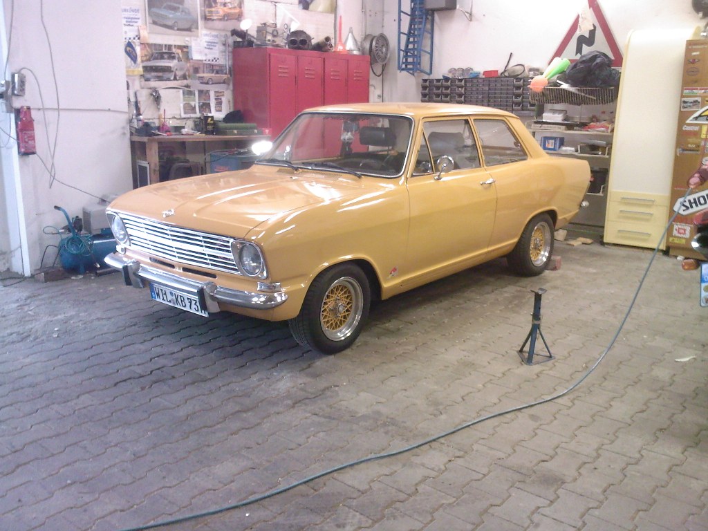

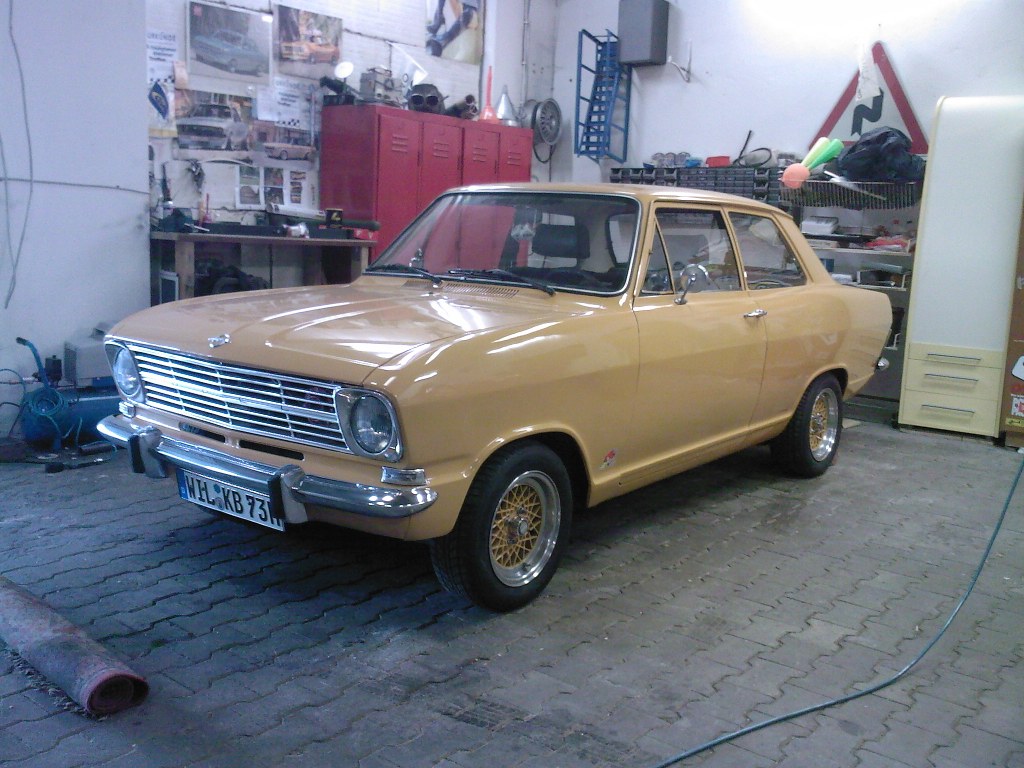

Hab mal ne Frage an die, die die 60er Lenk Feder im OHV haben.
Ich hab heute meine 60er Feder eingebaut. Einbau war Kindereinfach. Kam direkt um 1,5 bis 2 cm runter. Der Rest wird sich wohl noch setzen. Ich denke aber mehr als 4 cm werden es nicht mit dem OHV.
Aber jetzt zu den Fragen:
In dem Gutachten steht drin, das...
- Koni-Sport 80J 1580 und 80J 1997 erforderlich sind und
- die Anschlagpuffer sind um 2 cm zu kürzen.
Ich hab Koni Rot eingebaut. Reichen die auch für den Tüv-Prüfer? Habt ihr die Anschlagpuffer gekürzt?
Reicht dieser Tüvbericht und der Zettel von Opel (GT-Fahrwerk gleich dem B-Kadett-Fahrwer) für die Zulassung mit meinem H?
Die Bilder zeigen die Höhe vorher und nachher direkt nach dem Einbau.
Dateiname: vorher.jpg
Dateiname: nachher.jpg
