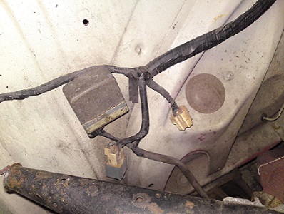

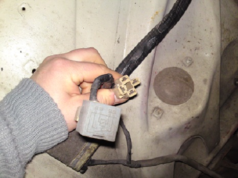

Kadett B-Caravan
images/avatars/avatar-2193.jpg
Dabei seit: 12.12.10
Herkunft: Stemwede
Themenstarter Thema begonnen von Kadett B-Caravan
Der Schalter für die HSH leuchtet nicht bei laufendem Motor. Ist doch der Schalter unten links oder? Ich habe den Kadett noch nicht so lange. Die Relais Stecker sehen beide gleich aus. Haben beide 4 Anschlüsse.

CaravanLuxus
Dabei seit: 10.08.05
Herkunft: Hannover
Leuchtet nicht? Hm. Das Relais sitzt weiter bei der Batterie, meine ich, habe nun schon seit Monaten keine Haube mehr aufgemacht...
