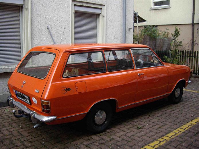

Mit Papieren sind zum einen die KFZ Briefe gemeint und ein "Pseudogutachten" in dem behauptet wird bei dem Wagen handele es sich um eine L Version.
Pseudogutachten deshalb weil der Verfasser des Gutachtens - ein Diplom Ingenieuer - zeitgleich auch Besitzer in den letzten sechs Jahren des Wagens war.

randsi770 hat dieses Bild (verkleinerte Version) angehängt:
   Dateigröße:    Dateiname: Kadett B.jpg

Danke für das Bild. Die spezifischen Caravan L Chromteile fehlen, also die Regenrinnen-Leisten und die Leiste unter den Seitenfenstern. Die Chromleiste unter dem Türfenster passt ja vom L 2türer, der Chromrahmen auch, nur leider hätte der Caravan L diesen gar nicht. Der Radlaufchrom kann auch von einer 2türigen Limo oder einem Coupé sein. Aber: Die Leiste auf der Endspitze ist beim Caravan kürzer, weil dessen Stoßstange tiefer sitzt und mit der Limo-Leiste kollidieren würde. Ist da etwas abgeschnitten worden? Kuck mal spaßeshalber nach.
Der Caravan L hat übrigens eine Laderaumleuchte in der Drehstababdeckung am Dachende. Und einen Laderaumteppich (mein geliebter Laderaumteppich! :heartsmile , von dem die Druckknopfunterteile oder zumindest deren Schraubenlöcher in Boden und Rücksitzlehne zeugen müssten, wenn es ein L war...
Nein, das ist doch jetzt ganz offensichtlich, da wollte einer per selbstgeschriebenem Gutachten seine Karre pimpen. biggrin Es ist ein Standardmodell. Die Türen würde ich auf ohne Chrom zurückrüsten, so halb und halb finde ich's merkwürdig. Und den Radlaufchrom würde ich lassen, wenn's komplett ist.

Mit "spät" meine ich ab Modelljahr'71. Mit 3 einzelnen Leuchten meine ich, daß die 3 Birnen alle ein eigenes Gehäuse haben und nicht das übliche kombinierte. Das sind kleine eckige Edelstahl-Leuchten. So wie beim Olympia.
Zu den Seitenfenstern habe ich noch editiert, daß der 3türige Caravan unabhängig von der Ausstattungsversion immer Ausstellfenster hinten hat.
Der Teppich wird nachgerüstet sein, genau wie der Chrom. Der Laderaumteppich macht mich ja jetzt etwas wuschig. Ich will Bilder sehen! Die hinteren Druckknöpfe des Teppichs sind in der von Bernd erwähnten Bodenklappe, die vorderen sind aber tatsächlich im verschweißten Karosserieblech. Ich tippe mal, daß der Teppich lose drin liegt. Hat er auch den Teppich an der Rücksitzlehne???
