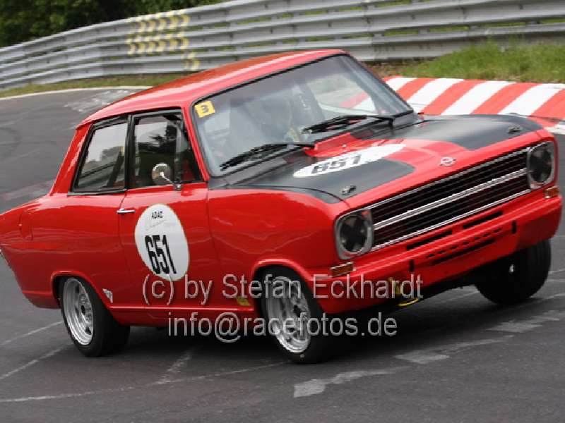

Vorderachse ATS 7x13 et 3, Hinterachse 7x13 et 20 mit 175/50 R13.
Das geht ohne Probleme mit der Serien Bremsanlage Scheiben vorn Trommeln hinten. Stabis sollte der Kadett haben und einen Prüfer brauchst Du der es einträgt.
Anbei ein Bild, Kadett B von Peter Fausten, er ist damit in der www.classic-trophy.de unterwegs, das Bild habe ich mir dort Ausgeliehen.
Vorne sind ATS 7x13 et3 und hinten ATS 7x13 et 20 montiert, passt sehr gut.
Gruß Steffen

Danke Top
so möchte ich es haben klatsch
