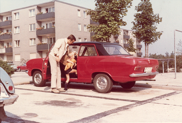

nicht, dass ich gleich wieder als Totallaie verbannt werde... Ich habe mich ein bischen mit dem Thema Dachpflege (zweifarbige Berta, schwarzes Dach) beschäftigt und finde immer wieder Beiträge in denen von Vinyldächern die Rede ist. Schrumpf- oder Struckturlack wird auch immer wieder erwähnt.
Das die 2 farbigen Kadett Vinyldachoptik haben ist wohl sicher, aber ist das ein echtes Vinyldach, was ab Werk auf dem B verbaut wurde? Ich habe tatsächlich keine Ahnung von Vinyldächern und kann schwer einschätzen, wie soetwas nach 45 Jahren wohl aussieht, aber mein Dach sieht mir eher lackiert als bespannt aus.
Wie geht man eine Aufarbeitung am besten an? Schrumpflack drauf oder einfach schwarz matt lackieren?

Oah, schönes Bild! Ein '66er Standard 2türer in Granadarot mit schwarzem Dach in einer 60er Jahre Block-Siedlung.
Genau, es gab auf dem Kadett-B und Olympia-A Zwei-Farb-Lackierungen, meistens mit schwarzem Dach, aber dennoch ziemlich selten, insbesondere auf dem Olympia, nicht für's F-Coupé, nur bis '71 und auf dem Caravan erst ab '66.
Und es gab beim Olympia-A ein schwarzes Vinyldach, das sehr häufig geordert wurde. Beim Kadett-B sah ich es sehr selten auf späten F-Coupés.
Und zum Selbermachen gab es im Zubehör Schrumpflack, mit dem man eine Art Vinyldach-Imitat herstellen konnte.
@Datsunman: Was für ein Dach hast Du? Oder was für ein Auto ist das?

Ich denke das wird ein lackiertes Dach sein!
Hab mir nochmal das Bild vom Jones aus diesem Thread ( mal wieder Wassereinbruch ) angeguckt! Für die 2 und 4 türiege Standard-Limo gabs soweit ich weiß kein Vinyldach. Jedoch bot Opel für die Schräghecklimo und für das F-Coupe (B Kadett und Olympia A) eins an. Es könnte natürlich sein, dass sich ein Vorbesitzer eins anfertigen lassen hat...
Vllt kannste ja ein paar Bilder vom Dach machen...
Aber echt ne schöne Farbkombination hast du da

Original von L-Der Lautlose
Hallo CaravanLuxus
Das wird ein Bild von Datsunman`s Kadett sein.
oder Datsunman ?
m.f.G. L-Der Lautlose
Absolut!

Okay, auf dem Bild sieht man ja nicht viel. Aber ich würde meinen, es ist ein aufgesprühtes Vinyldach.

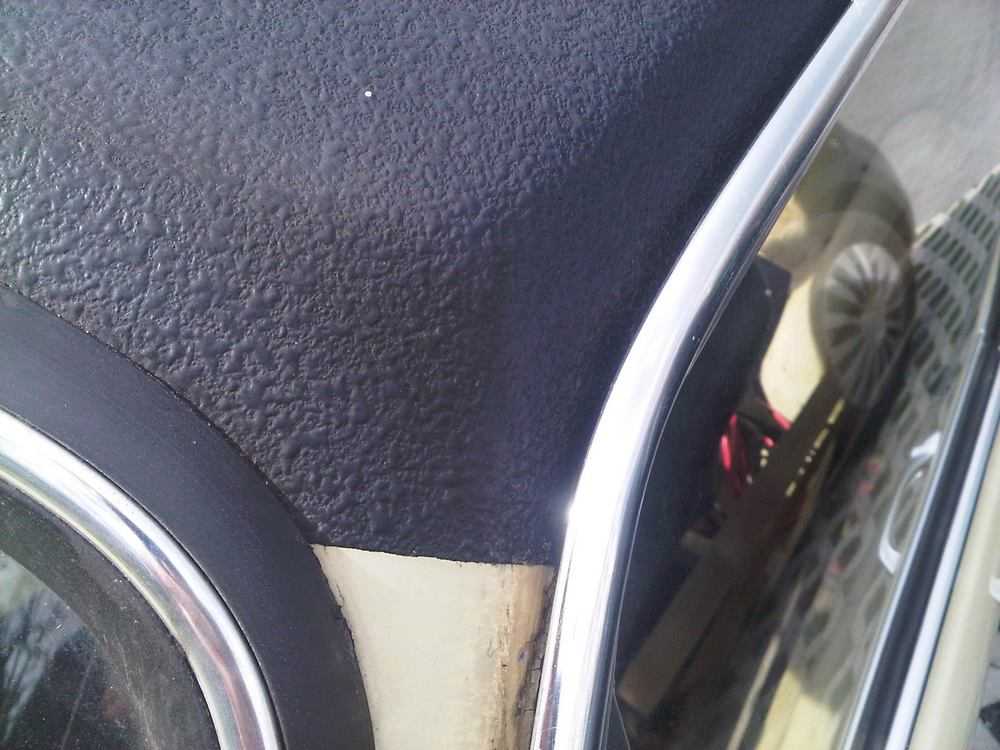

Aufgesprühtes Vinyldach!?
Ich seh nicht mehr durch.
So siehts aus:
Lackiert und irgendwie texturiert.

Ah ja. DAS ist ein aufgesprühtes "Vinyldach", also eine Imitation eines Cabrio-Imitats
Original ist das nicht und meines Erachtens auf einem Bis-Modell auch nicht wirklich passend. Aber es lässt sich bestimmt leicht ausbessern, und zwar mit einem Pinsel. Was ist denn daran zu bemängeln?
Die Regenrinnenleiste ist interessant, woher ist die? Vom Kiemencoupé?

Hm, nö...
Auflackiertes Vinyldach, Strukturlack, Schrumpflack, das ist alles so eine Schublade. Ein "richtiges" Vinyldach ist, wie schon erwähnt wurde, ein aufgeklebter Bezug aus Kunstleder. Und Zweifarblackierungen sind eben, wie der Name schon sagt, zweifarbige Lackierungen, bei denen bestimmte Bereiche der Karosserie in einer anderen Farbe aber in der gleichen Lackqualität lackiert sind, beim Kadett-B und so ist dann eben das Dach inkl der ersten und letzten Säulen andersfarbig abgesetzt. Bei den verschiedenen Karosserieversionen gab es da noch einige Detailunterschiede. Andersfarbig heißt auch nicht zwingend schwarz, aber meistens. Aber es gab auch andere Kombinationen, zum Beispiel wurde auch Chamonixweiß mit Edeltürkisem Dach angeboten, und umgekehrt.
Aber was wolltest Du denn jetzt daran aufarbeiten? Das war ja die eingangs gestellte Frage. Zustandsmäßig sehe ich auf dem Bild jetzt keinen Handlungsbedarf.
