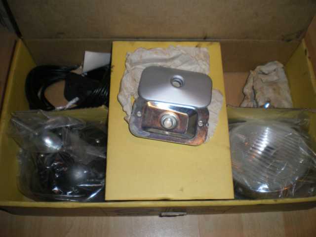

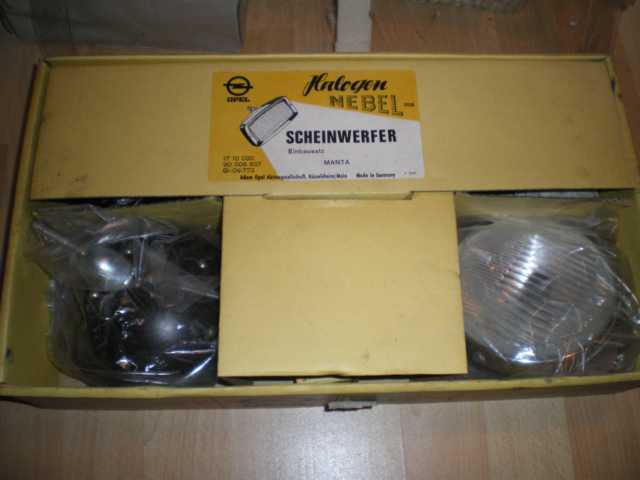

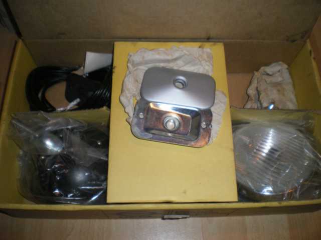

Hallo Gemeinde,
ein Freund bietet mir Halogen Nebel Scheinwerfer Einbausatz Manta in Originalverpackung an.
(Sind die anders "als wie" beim Kadett?)- sind rund, hinten schwarz, Zweiplattenmontiersystem, Zusatzschalter, Kabel alles bei.
17 10 030
90 005 637
Gr. 09.773
Wenn ich die vorne an die Stoßstange montiere, wo kommen dann die beiden Platten hin?
Neurotiker hat diese Bilder (verkleinerte Versionen) angehängt:
   Dateigröße:    Dateiname: K640_IMGP3845.jpg
   Dateigröße:    Dateiname: K640_IMGP3846.jpg

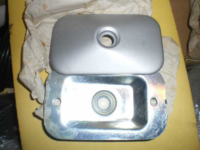

Neurotiker hat dieses Bild (verkleinerte Version) angehängt:
   Dateigröße:    Dateiname: K640_IMGP3847.jpg

Die Platten waren beim B-Manta als Unterlage hinter dem Frontblech gedacht damit man die NSW gerade anschrauben kann. tongue
Wenn du sie auf die Stoßstange montierst brauchst du nur 2 Löcher in der Stange Beilagscheiben und Muttern mit denen die SW montiert werden.
Sonst kannst du sie verwenden biggrin
Achte darauf das der mind. Abstand zwischen den Mitten der beiden NSW Gläser 60cm betragen muß, und der Abstand zur Breitesten Stelle am Wagen (ohne Rückspiegel) zur Mitte NSW 40cm nicht überschreiten darf Top
