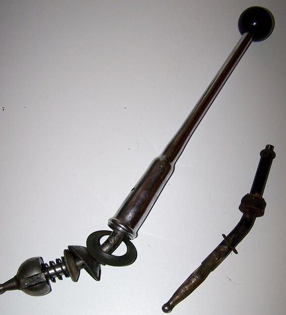

Hi habe diesen Schalthebel hier gefunden und kann ihn nicht zuordenen.
War der im Kadett B verbaut auch mit dem runden Schaltknauf.
Habe dabei komischerweise auch eine zweites Schaltgestänge gefunden das nicht vom B Kadett ist oder?

Der komplette Schalthebel sieht für mich aus wie der der in den Langschalter gehört, nur das der hier kürzer ist.
Vielleicht ne Mischung aus Langschalter /Sportschaltung?
Das andere Teil sich nicht nach Opel aus.

moin,
das ding rechts hab ich in meinem rekord d schonmal gesehen.
koennte aber auch von anderen 4-gang-mittelschaltung-cih sein

Das ist entweder Rekord A oder B, vielleicht auch noch Rekord C bis FgNr.
Die lose Schaltnase gehört nicht in ein OHV Getriebe, hat aber auch noch nicht die Entriegelung für den Rückwärtsgang.
Sollte aber nix dagegen sprechen, den Hebel auf eine OHV Schaltnase zu stöpseln und im B Kadett zu verwenden.

Aber ist beides Definitiv nicht aus Kadett ?!
Find ich schon nicht schlecht muß mal sehen ob er nicht zu hoch ist.
Es gab aber doch auch nen langen Schalthebel für das Sportschaltgetriebe oder nicht?

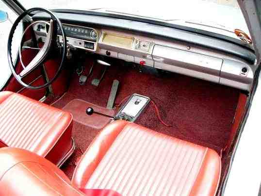

So habe ein bißchen gesucht und binn fündig geworden.
Der Kpl. Schalthebel müßte aus dem Rekord A Coupe stammen.
Bei der Limo. sind mir nur Lenkradschalter untergekommen.
(Siehe Bild)
Und der Kleine Schaltheben ist definitiv vom 4Gang mit CIH Motor,
fehlt halt nur das Oberteil.

Danke , dachte schon das es ein cih getriebe war aber Rekord A, naja wenns nicht super in der Hand liegt und von dr Größe Top aussieht im Kadett kommt mirs nicht inne Kiste.
Danke für Deine Info
