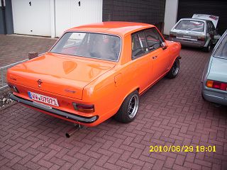

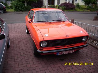

Also bevor du überhaupt an den Motor denkst, würd ich erst mal das Fahrwerk überarbeiten.
der schiebt mit einem CIH so mächtig über die Vorderachse, da bekomms mit
der Angst. bei meim Kumpel sind wir in der letzten Ausbaustufe dort angelangt;
Blattfeder ausgebaut, Lenker in PU, Zugstreben an der Vorderachse in Unniball,Stabi anfertigen lassen in 25mm, Formel 3 Dämpfer mit Miniblock federn,Hinten; die Dämpfer gerade gestellt weil er bei forscher fahrweise hinten einknickt, Problem wenn man die Dämpfer härter stellt,fängt er an zu springen,deshalb Dämpfer umbauen. Federn von Lenk/GT und dicken Stabi.
Dämpfer vom Commo B verlängert,auf dem Achsrohr platziert.
Zum Motor; wie geschrieben; Kühler kann man integrieren,im Vorderbau, Achse kann man umbauen; Motorhalter anschweissen aus Profilrohr. Tunnel vom Automatik oder Kadett C inplantieren, Achse hinten GT oder Kadett C bekommst halt keine breite Felgen drunter bei letzterer.
GT Aluölwanne kann passen muss aber nicht, die Pleulschrauben können an der Wanne schleifen, wegen dem grossen Hub, wir haben was weggeschliffen/VORSICHT die ist dünn. harte Motorböcke vom Commo A, weil der Motor wenig Platz hat, Hosenrohr passt vom Kadett C.
Getriebehalter; Boden vertärken, entweder vom Rekord D oder Kadett C.
entsprechende Kardan, für Gatrag muss sie angefertigt werden.
ZF Getriebe pass vom Automatik. mit Einpritzer brauchst ein Catsch Tank mit zwei Benzinpumpen. als Vergaser ne Elektrische.
die Bremsen nicht vergessen.
Acha, vergessen, die Achschenkel würd ich mir vom GT besorgen.
da sind die Arme kürzer für die Spurstangenköpfe, und die Aufname fürRadlager und Nabensind dicker.
wenn mir nochwas einfällt trag ich es nach.
PS: mein KUmpel fährt, in dem Teil ein 2,5l mit Schwedenkopf und 48iger Weber ZF Getriebe. 235 PS 285 NM Drehmoment und das Fahrwerk ist mit einem guten Kadett C zu vergleichen ;; endlich; vorher war es Lebensgefährlich.
Bremsen hat er vorne Irmscher mit dickem HBZ, hinten Porsche 914 6 mit Innenbelüfteten Scheiben. eingetragen sind 180 PS mehr ging regulär nicht in dem Chassis. laut Umrüstkatalog.
auf dem zweiten Bild, sieht man die Haubenverschlüsse, weil bei 235KMH die Haube gefährlich das Maul aufsperrt scheinheilig
