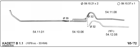

BöseBerta
http://boese-berta.de/teilekat/08-krafts...01100n-s-sr.jpg

danke für den Link.
Da ist aber nicht das drauf was bei meiner Kieme Unten dran hängt. Ich habe keinen Mittelschalldämpfer !!!
Gibts da noch was anderes als das hier gezeigte?

Hallo,das gleiche Problem habe ich zur Zeit auch.Bei meiner Kieme ist ein doppelhosenrohr(kleiner durchmesser) verbaut,der Mittelschalldämpfer(großer durchmesser) und das Endrohr(kleiner durchmesser) ohne endpott und logisch alles verschweißt.
Auf der Zeichnung ist ja nur ein einfaches Hosenrohr abgebildet,aber wo bitte ist der anschluß für den Krümmer?
Auf dem Link sieht man nur die variante mit endschalldämpfer.Bei Ebay gibt es das Endrohr aber leider keine Halterung zum befestigung des Rohres.
