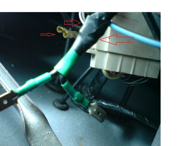

Habe nun aber das nächste Problem. Das Kabel fürs Abblendlicht wird richtig heiß. Das gefällt mir überhaupt nicht
Anbei ein Bild vom Kabel. Das Kabel liegt rechts nebm dem Blinkrelail und laüft dann zur Lenksäule. Das Kabel saß da mit Steckverbindern zusammen. Original?!
Kann es evtl sein das das Kabel zu dünn ist und deswegen sich erwärmt?

01.10.10 07.38 |
Das sieht so gar nciht original aus
Ich würde mal vermuten, dass da Kriechströme unterwegs sind. Alles abisolieren und neu machen...
Tom
01.10.10 08.18 |
Nein, das gehört nicht so. Ich glaube, die Leitungen für Abblend- und Fernlicht sind beim Kadett-B generell unterdimensioniert. Die machen oft Probleme, wie oft sah und hörte ich schon davon, abgerauchte Fernlichtschalter, geschmolzene Kombistecker an den Lichtschaltern, durchgebrannte Kabel in den Scheinwerfertöpfen...
