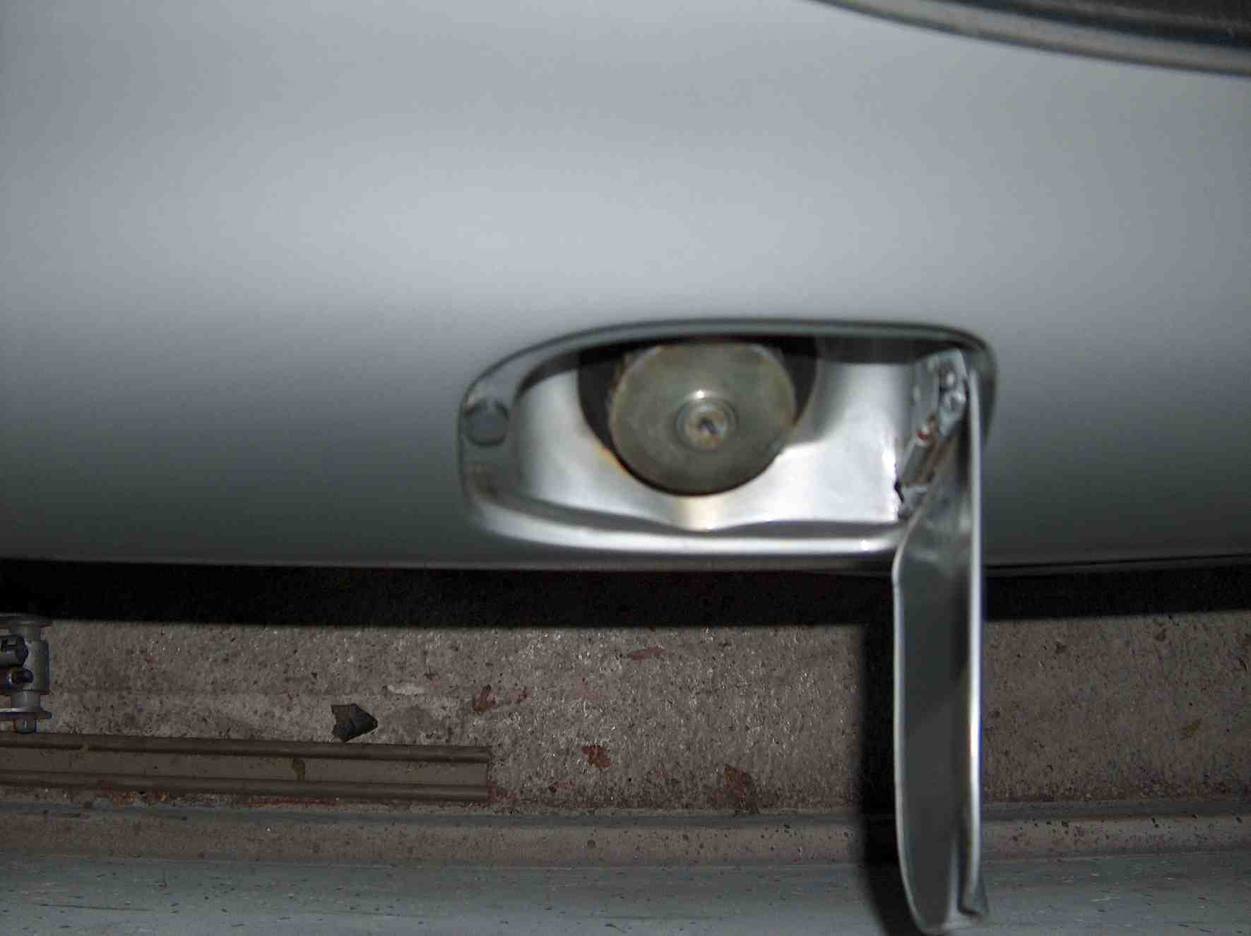

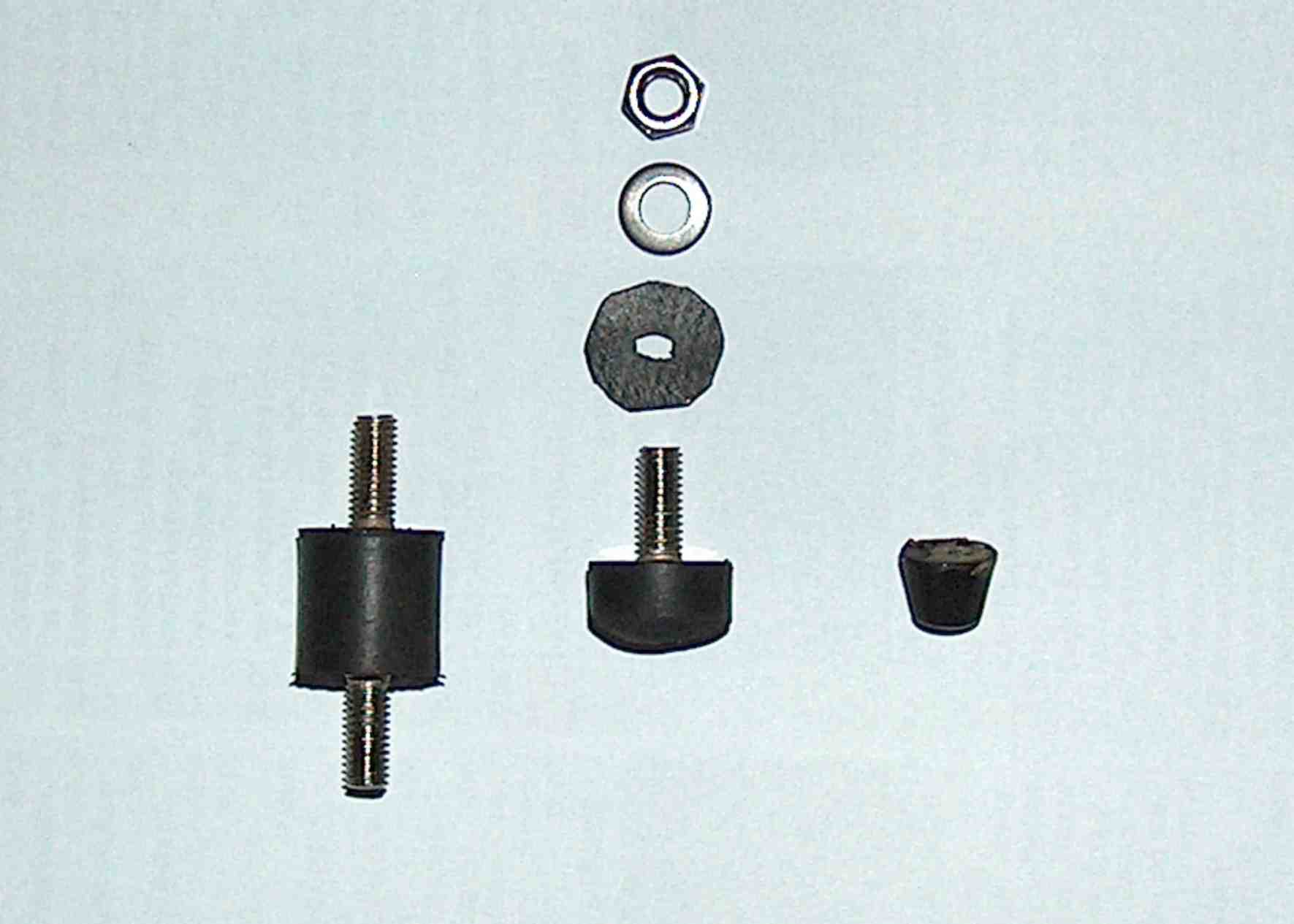

Endlich nach 42 Jahren war es soweit : der Gummipuffer der Tankklappe zerbröselte. Da ich bei den "üblichen Verdächtigen" nix fand, warf ich einen Blick in die Grabbelkiste. Hervor kam so ein Dämpfungselement, weiß gar nicht mehr wofür mal gekauft, egal, her damit.....
Hhmmm, Gewinde M5, passt ins Loch der Karosserie. Prima, Messer her und auf Länge des originalen Gummis halbiert. Dann in die Bohrmaschine gespannt und entspannt mit Schleifpapier in Form gebracht... cool
Noch eine kleine Dichtung aus einem Fahrradschlauch geschnitzt und rein ins Auto damit, schön mit Mutter und Unterlegscheibe befestigt. Prima.
Das ist jetzt vom Durchmesser her etwas größer als der originale, aber das sieht man ja nur beim tanken. Hält jetzt wahrscheinlich auch länger als der Kadett......

Tante Edith : das 2te Bild ist leider etwas unscharf, ihr braucht also keine neue Brille...... rofl
   Dateigröße:    Dateiname: evulotion.jpg
   Dateigröße:    Dateiname: eingebaut.jpg
