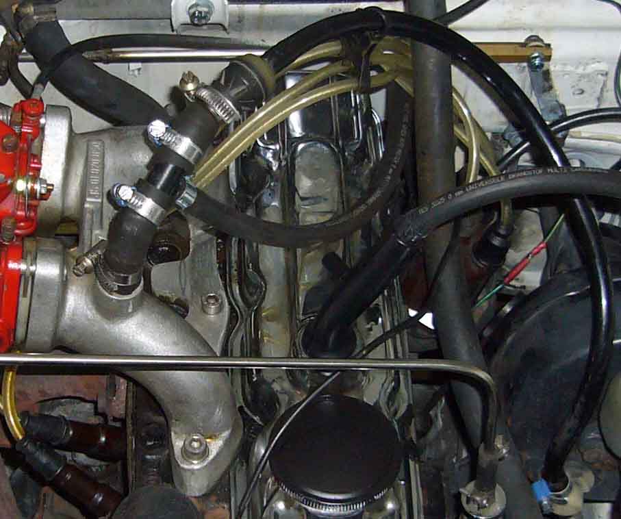

also ich hab bei meinem Weber auch keinen solchen Anschluss zum ZV.
Daher hab ich den Schlauch zum BKV zerschnitten und ein T-Stück montiert (vor dem Ventil!). Die Abzweigung geht nun runter zum ZV.
Sieht Scheisse aus, Funzt aber bestens.
Anbei noch ein Bildchen zur Veranschaulichung meiner kleinen Bastelei.. :heart:
Grussbert

bei der Aktion zieht er aber dann dauernd auf früh...ob das so gut ist... kopfkratz
